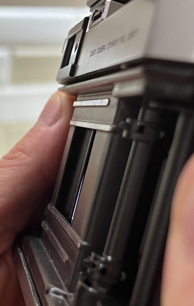

M9COED, засветка, похоже на щель между шторками. А на перфорацию выходит?
Посветить фонарем с внутренней стороны со снятым объективом, возможно борки недостаточно перекрывают и не прижаты друг к другу, Если есть щель, то засветка происходит постепенно чрез открытый объектив. То что нет на одном из последовательных кадров, говорит о том, что сразу произведен взвод и кадр вышел из зоны кадрового окна.
Сергей, приветствую!
1. На перфорацию выходит или нет - сложно сказать, перфорация лишилась во время проявки эмульсии.
2. Да, вы были правы, выкрутил объектив и направил фонарь внутрь камеры. При движении шторок, примерно по середине кадрового окна, если смотреть под углом, то виден свет от источника света через отверстие для объектива в щели между борками.
Теперь встает вопрос, как это исправить...
Практически можно взводить при одетой крышке на объектив, но это полумера, конечно...
Щель между борками Приближено.jpg [ 304.14 КБ | Просмотров: 11889 ]
С уважением, Мясоед.

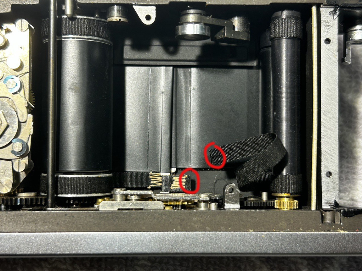

Произвел более тщательный осмотр. Получается что шторка, левая, если смотреть со стороны открытой задней крышки идет внахлест на недостаточное расстояние на вторую шторку и т.о. образуется пространство, сквозь которое может просочиться свет и обеспечить такую засветку.
Надо регулировать ход шторок...

Сделайте еще такую же проверку при невзведенном затворе, есть ли свет между борками, когда щель за границами кадрового окна. Подозреваю, что засветка происходит не при взводе, а при невзведенном затворе и нахождении камеры долгое время с открытым объективом на ярком свету.

Нет, за границами кадрового окна не получалось увидеть проникание света.
Разобрал аппарат. Оказалось, что у правой шторки, если смотреть со стороны объектива, нижняя тесемка оборвалась и затвор работал на одной верхней тесемке (фото прилагаю). Из за натяжения верхней части шторки происходил перекос в положении шторок друг относительно друга и образовывалась щель.
Возникает очередной и закономерный вопрос, какая тесемка подойдет для замены и где ее можно раздобыть? =)
Оборванная тесемка.jpg [ 715.87 КБ | Просмотров: 11842 ]
