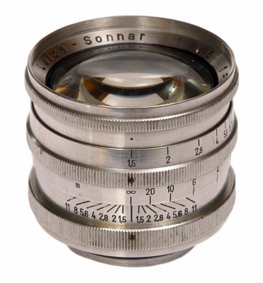

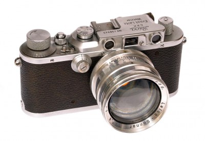

СообщениеДобавлено: 18 сен 2019, 21:17  Заголовок сообщения: Leica - Sonnar 50 mm F/1,5
Сообщения: 417
На немецких сайтах есть информация об интересных фейковых объективах 1947-48 годов, собранных полукустарно из остатков комплектующих и из нелегально приобретенных компонентов.
Название оригинальное - Leica-Sonnar
rps20190918_211504.jpg [ 99.25 КБ | Просмотров: 19283 ]
Комментарий к файлу: Общий вид
rps20190918_211439.jpg [ 83.19 КБ | Просмотров: 19283 ]

Сообщения: 10830
Так, видно ю3 под видом зоннара уже никому впарить не удется, и решили впаривать их под видом Лейки :lol:
СообщениеДобавлено: 22 сен 2019, 03:03  Заголовок сообщения:
Сообщения: 5259
Не, люди, тут может быть другой вариант. До зоннаров Бертеле были другие объективы, тоже называвшиеся зоннарами, но имевшие совершенно другую оптическую схему. Схему эту я сейчас не найду, но, помнится, у них была светосила около 1,8. Судя по дизайну данного объектива, это может быть что-то как раз из этой серии, а не фейк. А видел я и фотографию зоннара в компуре - там дыра была всего около 4. Короче, это просто объектив другой, а название то же. Но вот геликоид, похоже, юпитеровский.
