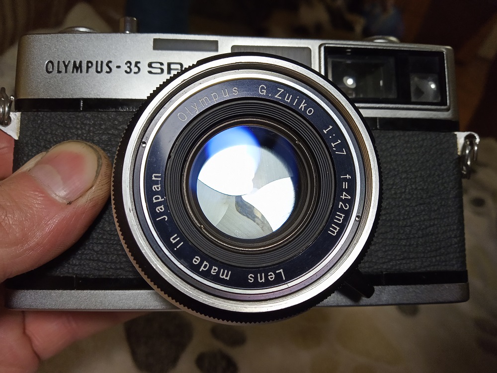

Приветствую, уважаемые коллеги! Вот такой вопрос назрел. Прилетела из Японии камера, брал на Ибей. Внешне всё в полном порядке, как новая. При проверке работоспособности затвор стал заедать, один из лепестков не возвращается на место и всё перестаёт работать. Через некоторое время заработал, но не надолго. Написал продавцу, тот ответил, что эта проблема не в первый раз и всё дело в изменении давления внутри объектива при авиаперевозке. Сказал нежно понажимать на края объектива, не касаясь линз. В какой-то момент начал работать, но вновь всё зависло. Сталкивался кто-нибудь с таким? Понятно, что возврат гарантирован.

Вот так это выглядит.

С этим аппаратом, в основном, всё в порядке. Выглядит отменно. Оптика чистая, как слеза, геликоид плавный. Вот только затвор тормозит. И, что интересно, запах у него такой.... пенсионерский. Словно у старой бабули в сундуке лежал. Я думал, в Японии не так.

Сообщения: 5620
Это не правда об "изменении давления внутри объектива"
и проблемм связанных с этим, так же как и "вам не нужно открывать объектив".
Из фотографии видно, что лепесток сидит не наместе и/или отломанно ушко.
При срабатывании затвора, другие лепестки берут его с собой.
Если это пятилепестковый затвор, то вы увидите причину
посмотрев на объектив с другой стороны,
тат как этот лепесток должен лежать последним.
Если шестилепестковый, то предпоследним.
Очень возможно, что клиенты задавали ему один и тот же вопрос
по поводу именно этой камеры.
п.с. вы получите возврат, включая доставку,
но не выгодно т.к. вы наверное должны оплатить пересылку назад.
Китайцы/ японцы охотно соглашаются на частичный возврат оплаты
в качестве компенсации за причинённые неудобства.

Да я уже открутил пару колец с объектива. "Давление" не выровнялось, увы. Значит, причина иная. Завтра зайду к мастеру, у которого ремонтировал дальномерки, если не возьмётся, то буду оформлять возврат. Жаль, конечно. Почти год на такую камеру облизывался, и с первой попытки такой облом.
СообщениеДобавлено: 30 ноя 2019, 18:48  Заголовок сообщения:
Сообщения: 5620
Неисправнось пустяковая, на час работы(если с чаем).
Не забудте, затвор разбирается с внутренней сторона
СообщениеДобавлено: 30 ноя 2019, 19:26  Заголовок сообщения:
Сообщения: 3919
Откуда: Томск
Не. Я всё уже поставил на место.Дальше не полезу. Сломаю. Пусть специалист разбирается. Или верну.
