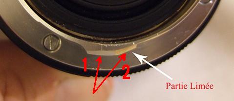

использовал на Бессе Р2 с рамкой 35 мм.
2 вопроса:
- Какие отзывы у реальных владельцев?
- можно-ли подпилить зуб до рамки 35 мм
на Гексар-РФ или Цейсс-Икон ?
Конкретно- кто сам делал ?Как ?
Всем спасибо за ответы!

Не уступает Крону35-4, рамка элементарно спиливается до 35-135. Пять минут напильником. Я такое проделывал с Ноктоном 40. Обматывается объектив туалетной бумагой, заклеивается скотчем байонет и под байонетом и напильником снимается зуб на пару миллиметров. Всьо.

..У меня напильник уже в руках, извините чайника-
так ЧТО пилим?
по первой стрелке или 2-й ??

По второй - там где желтая латунь видна. Если есть 35мм М-объектив или 35-135 леечный переходник - сравните длину зуба и все станет понятно.

История с Роккором завершена!
Примерял как лучше рамки на 35 или 50.мм
И всё-таки на 35 удобнее!
Сегодня утром обмотал оправу,как
Квазит посоветовал,взял напильник
и спокойно за 5 мин. подпилил зуб ,
в конце подпиливания проверяя, пока четко
рамка 35 мм не стала включаться ,а 50 мм
исчезла.
Всё ОК!
Назад дороги нет,
Всем спасибо за советы!

Пилил зуб для Гексара РФ ( или Цейсс-Икона ZM),
что-бы иногда можно было поставить без проблем..
