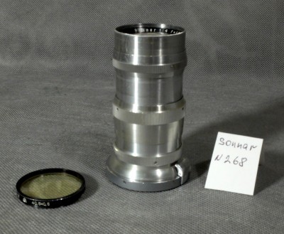

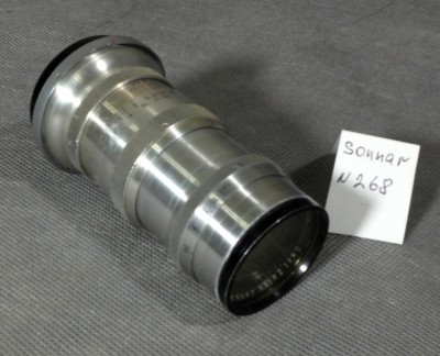

У меня есть Sonnar 4/135 Carl Zeiss Jenna белый № 268.., есть мысль, что хвостовик не родной, потому как не вижу на нем разметки. В свое время схватил его из жадности в комиссионке, такой он мне красивый показался. И покрытие у него хорошее. Но так и не попользовался. Теперь выставил на барахолку.

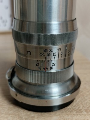

Проверьте вот оригинал
IMG_20251012_222710_736.jpg [ 430.69 КБ | Просмотров: 123 ]
СообщениеДобавлено: 12 окт 2025, 22:49  Заголовок сообщения:
Сообщения: 651
Откуда: С-Петербург
Спасибо! :beer:
