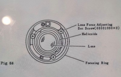

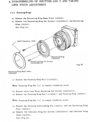

https://archive.org/details/contax_T_se ... 3/mode/2up
Всем привет. Хотел спросить, совета как можно отрегулировать дальномер contax t
Проверял с рулеткой на расстоянии 2м у фотика ошибка, улетает дальше, риска между 2 и 4 метра
В сервис мануале про дальномер не нашёл. Про объектив есть. Может его нужно под дальномер настраивать, хз

Расстояние измеряется до плоскости пленки. Прежде чем юстировать, проведите тестовую съемку мишени на МДФ и открытой диафрагме. Возможно ничего не надо регулировать и настраивать, тем более если нет опыта. Также не исключено, что до вас его уже настраивали. К тому же шкала у него неинформативная, объектив относительно короткофокусный.
https://www.fotosav.ru/articles/faq/bac ... sting.aspx

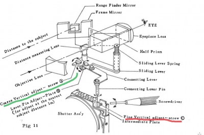

Нашелся один знающий человек, который подсказал
TG: @Acolyte_there
https://t.me/YourRemini
5386509066953685540.jpg [ 96.05 КБ | Просмотров: 192 ]
в англоязычном сервис мануале https://archive.org/details/contax_T_se ... 1/mode/2up
отличается использование терминов "вертикальная" настройка и "горизонтальная" настройка с российским.
В советских книгах вертикальная настройка это когда ты двигаешь пятно дальномера по вертикали и сводишь его с основным изображением.
а в мануале к контаксу вертикальная настройка подразумевает поворот зеркала вокруг вертикальной оси. и этот поворот вызывает горизонтальное движение пятна.
т.е. чтобы по расстоянию выставить дальномер у контакса, нужно крутить то что называется vertical adjustment screw

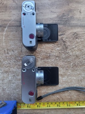

Я заново протестировал дальномер
методика: снял крышку, чтобы было видно фильм канал, поставил камеру на расстоянии 1 метр до плоскости пленки.
Есть небольшой перелет. если при наведении чуть перекручивать, может будет всё норм.
при текущем состоянии имеет смысл отснять пленку и посмотреть что получится.

для настройки по расстоянию (рус- горизонтально, japan - vertical), есть аж два винта. один может быть доступен уже при снятии крышки. но это неточно.
он называется винт грубой настройки. а ещё есть винт тонкой настройки
для доступа ко второму нужно снимать печатную плату.
