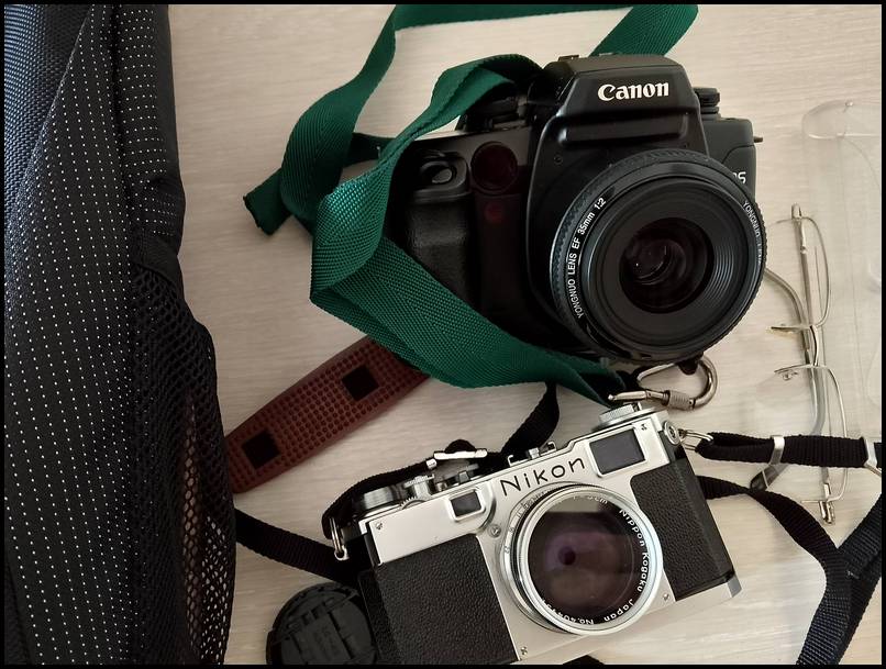

Видоискатель 1:1, пятно дальномера агонь! А затвор ремонтируется на раз. Думай, думай, думай. Знаю, человек ты вдумчивый ))).
Вот пример. Был в Новгороде (Великий). Был мороз и кэнон замёрз, счёлкнул и залип пока не отогрелся. А Никон жив и им всё доснял.
Камера порн, как говорят на западе, - не оторваться. Никон - мощь. Затвор чинится, в смысле шторки, выдержки и все такое? Оптика киевская ставится?
