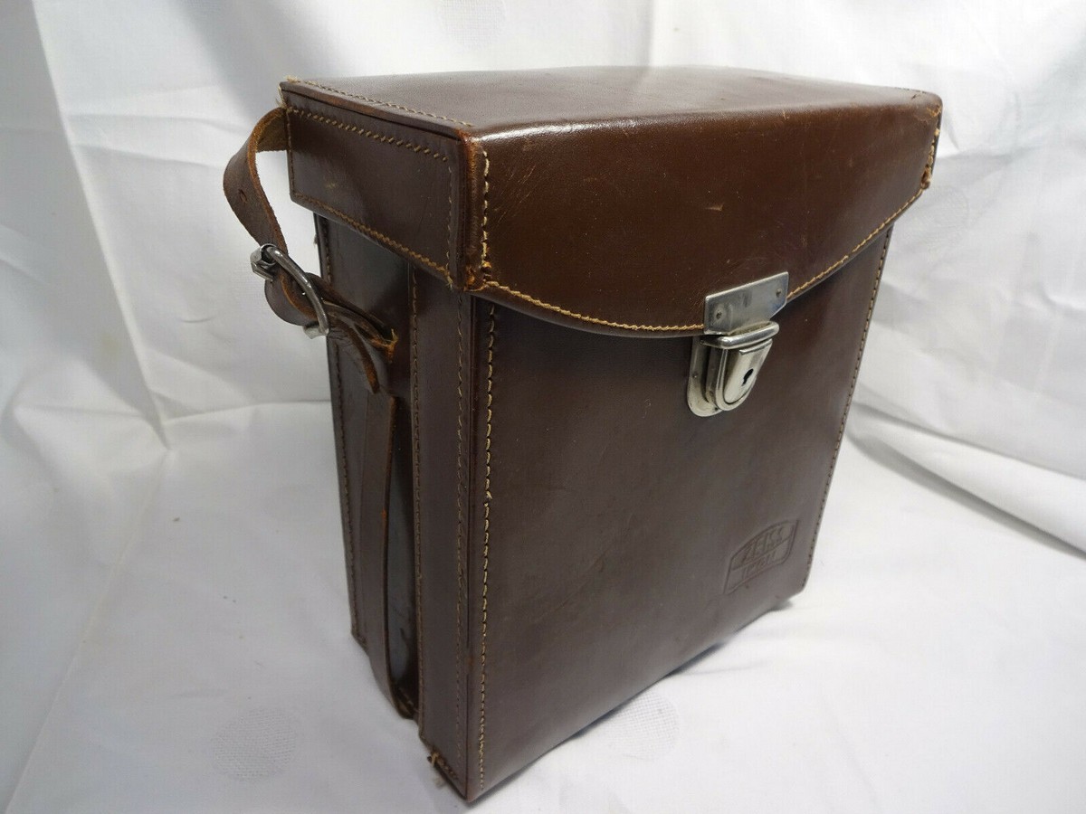

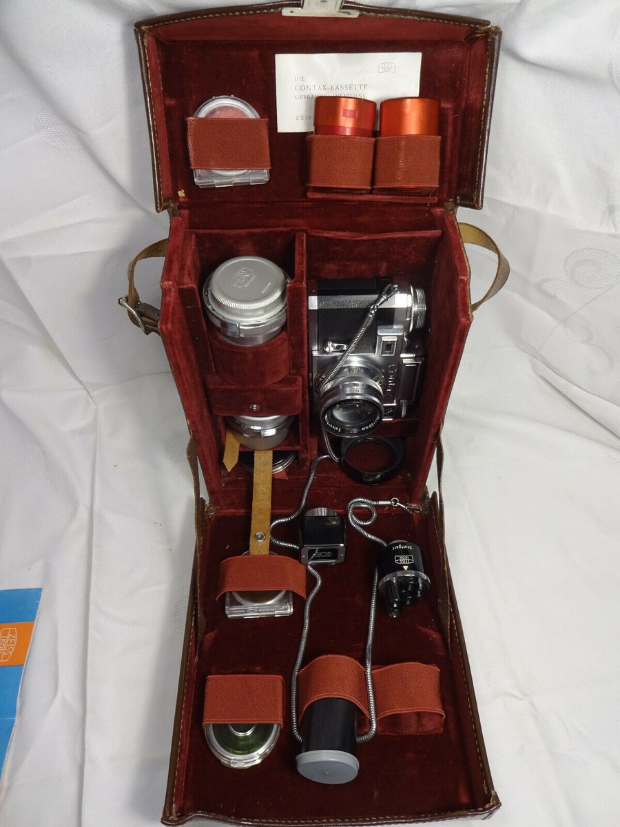

Сегодня удалось выиграть на ибей вот такой вот фирменный кофрик для контакса. Вроде бы такие мне тут ещё не попадались, так что возможно будет интересно кому-то.
Не устаю поражаться причудам ценообразования, по "фиксированной цене" его цена сопоставима с камерой и объективом в хорошем состоянии.
Комментарий к файлу: пример заполнения от продавца

СообщениеДобавлено: 05 дек 2021, 22:09  Заголовок сообщения: Кофр для Contax II/III
Сообщения: 5779
шикарный набор :rock:
во что обошелся, если не секрет?

к сожалению не набор, только сам кофрик... Камеру продали отдельно за 300евро, а кофрик (пустой) обошёлся мне в 112евро. Так что пока в него переедет Киев :-)

А я себе перед новым годом такой же урвал на авито за 10тыс и все искал пример заполнения) но он для Соntах IIa хотя и обычный туда залезает там отверстие под ушко плечевого ремня не соосно с обычным киев контакс только западногерманский оптон.
