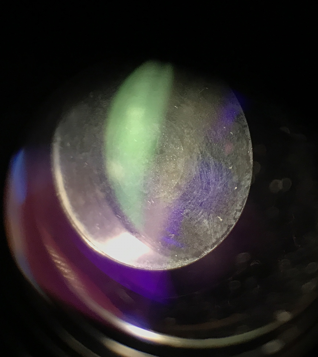

СообщениеДобавлено: 28 мар 2020, 20:21  Заголовок сообщения: Canon 50 2.8
Зарегистрирован: 25 мар 2020, 23:50
Сообщения: 169
Откуда: Crimea
Добрый вечер, достался с камерой в довесок 50/2.8 мутный, ну думаю ценности он не представляет - попробую почистить, может что-то выйдет. После разборки стало ясно что мутный задний клеенный линзаблок, чистке он не поддался, положил в спирт и на третий день он чудесным образом расклеился, оду линзу удалось почистить - теперь как новая, а вот со второй никак не идет, прилагаю фото:
IMG_1493.jpg [ 596.73 КБ | Просмотров: 11856 ]
Причем оказалось что этот то ли налет, то ли царапины с внешней стороны, может кто-то уже пытался ее чистить и "зашлифовал"? В мокром состоянии "налет" не виден и линза кажется чистой, но стоит ей высохнуть и она опять мутная. Может кто сможет подсказать что делать с ней?
Пока положил в спирт откисать дальше.
СообщениеДобавлено: 29 мар 2020, 14:00  Заголовок сообщения:
Зарегистрирован: 06 мар 2012, 10:39
Сообщения: 132
Откуда: Simferopol
Может это грибок? Попробуй в перекиси водорода замочить, я лично не делал так (хотя у меня есть потенциальный клиент у одной из Ретин похоже именно он). А вот то что линзы расклеились это плохо ты смолу оптическую не достанешь так просто. Так что забей с этим смысла возиться уже нет.

СообщениеДобавлено: 29 мар 2020, 14:06  Заголовок сообщения: Canon 50 2.8
Слюна и канадский бальзам.

Этиловый спирт разрушает стекло, вызывая выщелачивание его поверхностного слоя. Возможно, мудрые оптики замачивали объектив ещё в куда более агрессивных коктейлях. Налицо не только затирание линз абразивом, но и разрушение поверхности оптики.
Выкинуть. Не мучить себя и объектив.

СообщениеДобавлено: 29 мар 2020, 20:54  Заголовок сообщения:
Сообщения: 7278
Склеивал как-то призму видоискателя китайским клеем TP-2500 для дисплеев смартфонов. Идеальная прозрачность! :cool: Затвердевает от ультрафиолета. Заодно и грибок убивается :wait:

СообщениеДобавлено: 30 мар 2020, 19:29  Заголовок сообщения:
Сообщения: 169
Откуда: Crimea
Дык интерес чисто академический) Ну и руку набить, вдруг попадется стекло которое будет представлять ценность - буду знать что делать. Сейчас все равно заняться нечем. К склейке был морально готов, собирался купить Канадский бальзам, не успел(
В общем ничем этот налет не могу убрать, и слюной тер, и ложку коптил, про всякие лизпены вообще молчу. По всей видимости линза и правда просто уже была затерта.
СообщениеДобавлено: 31 мар 2020, 11:41  Заголовок сообщения:
Сообщения: 434
Откуда: Невская застава
на лавры гения полировки не претендую ) но попробуйте оксид церия. именно на задней линзе и именно белый налет удалось снять им.
действуйте аккуратно, без фанатизма.

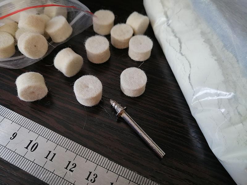

IMG_20200331_112647.jpg [ 112.39 КБ | Просмотров: 11229 ]

СообщениеДобавлено: 31 мар 2020, 17:22  Заголовок сообщения:
Сообщения: 132
Откуда: Simferopol
Если не секрет, что это за насадки? И насколько я понял подойдет только для случая склеек или не просветленной оптики? У меняя бормашинка/дремель есть а вот что это за насадки я не знаю. Пока нет подопытных (я надеюсь что ретине хватит перекиси) но на всякий случай.
Фэд-3 и Индустар-61, Фэд-2 и Индустар-26м, Фэд-1 и ФЭД 50/3.5, Зоркий-4 и Юпитер-8, Зоркий-3м и Юпитер-8, Canon 7 и Canon Serenar 100/4, Canon IVSB, Kodak Retina II type 142, Kodak Retina IB type 019/2, Зоркий и Индустар-22
СообщениеДобавлено: 31 мар 2020, 17:32  Заголовок сообщения:
Сообщения: 132
Откуда: Simferopol
Насадки наверное из войлока а вот что в пакете (неужто зубной порошок)?
СообщениеДобавлено: 31 мар 2020, 18:18  Заголовок сообщения:
Сообщения: 169
Откуда: Crimea
Подозреваю что это и есть "оксид церия".
Можно подробнее процесс шлифовки узнать? И где покупали?

СообщениеДобавлено: 01 апр 2020, 00:49  Заголовок сообщения:
Сообщения: 434
Алексей, хороший вопрос. думаете ждут сюрпризы?)
safox, процесс настолько кустарный, что описанию не поддается)
углы наклона и силу нажима не замерял. пробуйте. в несколько заходов, промывайте, сушите, смотрите.
SPLESH, в моем случае склейка не распадалась. полировал последнюю линзу со стороны пленки.
насадки из Китая ( приобретались совсем под другие задачи), оксид церия покупал на Авито.
СообщениеДобавлено: 01 апр 2020, 12:10  Заголовок сообщения:
Сообщения: 132
Откуда: Simferopol
Спасибо, буду знать что это был оксид церия просто у бабушки он был жолтоватый она была зубным техником и полировала керамику им, только круги у нее были немного больше, на внешних поверхностях линз наносят (напыляют) просветляюший/антибликовый слой вы скорее всего его убрали и теперь при контровом свете может быть больше бликов, но то еще нужно попасть, а вот общая светосила упадет, может и не сильно но это возможно.
safox в твоем случае можно полернуть и потом склеить прозрачным клеем как указал Алексей главное чтобы слой клея был тонкий и по возможности без перекосов, чтобы оптические поверхности не сильно изменились. я сам не пробывал данный метод но вдруг прокатит, нужно правда помнить что объектив может не стоить таких страданий.
