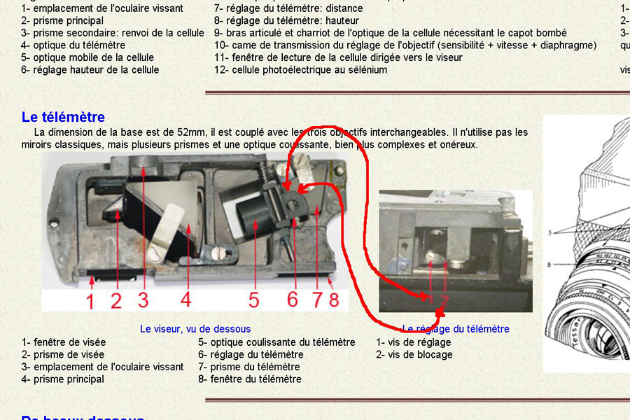

СообщениеДобавлено: 09 фев 2019, 23:56  Заголовок сообщения:
Сообщения: 4850
Вот на этой картинке под цифрой 5 - "оптический раздвижной дальномер" ( как мне яндекс переводчик перевёл) , а под цифрой 6 его регулировка. Но это не тот винт, которым дальномер регулируется на другой картинке.
И получается нужно снять плиту дальномера, чтобы туда добраться?
Безымянный.JPG [ 421.72 КБ | Просмотров: 13700 ]
СообщениеДобавлено: 10 фев 2019, 01:35  Заголовок сообщения:
Сообщения: 434
Откуда: Невская застава
на первой картинке - дальномер вид снизу. видно регулировочный винт с упором. шлиц его показан на второй картинке (1), стопорный винт (2)
ничего снимать не надо. только плохо видно как стопорный винт отпускать. думаю это регулировка по дальномеру позиции 5 - "оптический раздвижной дальномер". Вы чем регулировали?
а в районе, где объектив толкает всю эту систему никаких регулировок нет?
СообщениеДобавлено: 10 фев 2019, 08:50  Заголовок сообщения:
Сообщения: 4850
Разобрался, действительно , это один и тот же винт,номер 1. Я его и крутил. Запутался сначала с перевёрнутым изображением.
Но тогда получается никаких других регулировочных винтов нет. В объективе штырёк , который упирается в штырёк в затворе.

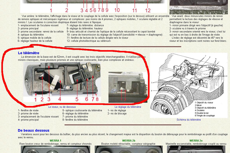

СообщениеДобавлено: 10 фев 2019, 10:52  Заголовок сообщения:
Сообщения: 21681
Плохо разбираться по картинкам, не держа камеру в руках.
Посмотрите, отметил стрелкой, похоже на регулировочный винт в рычаге, которым должен регулироваться диапазон, а линейность должна регулироваться в зоне отмеченной кругом.
СообщениеДобавлено: 10 фев 2019, 18:09  Заголовок сообщения:
Сообщения: 4850
Сергей Владимирович, спасибо, я эту схему смотрел. Вся сложность в том, что все эти узлы можно увидеть лишь сняв затвор или плиту дальномера. А мне не хотелось туда лезть. Но видимо придётся. Поищу ещё информацию, куплю хорошие отвертки и тогда буду разбирать.
