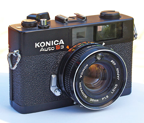

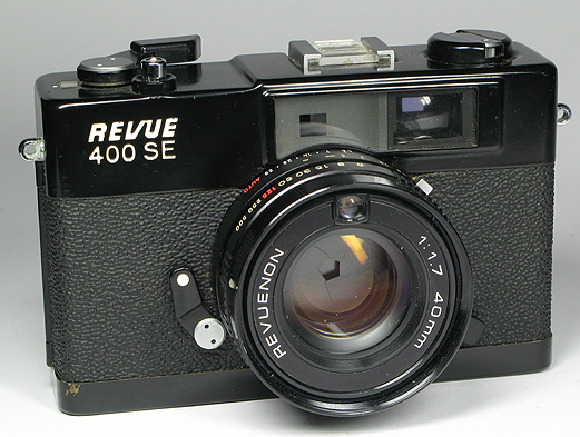

С него потом еще лепили Revue 400SE, Konica Auto S3

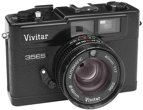

v35se.jpg [ 107.62 КБ | Просмотров: 11066 ]
Revue_400SE_cr.jpg [ 248.86 КБ | Просмотров: 11066 ]
Konicautos.jpg [ 56.6 КБ | Просмотров: 11066 ]

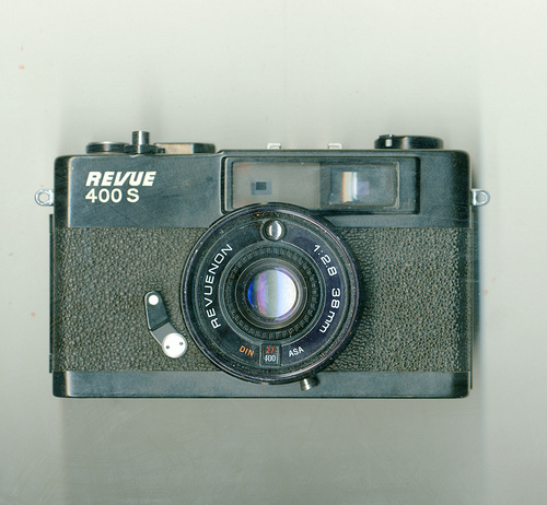

А передняя линза вообще не выезжает-въезжает при фокусировке? у меня вот такая REVUE, четко видно что ездит на пару-тройку милимметров вперед - назад.
revue400s.jpg [ 113.03 КБ | Просмотров: 10994 ]
Вообще ничего не двигается при вращении поводка фокусировки.

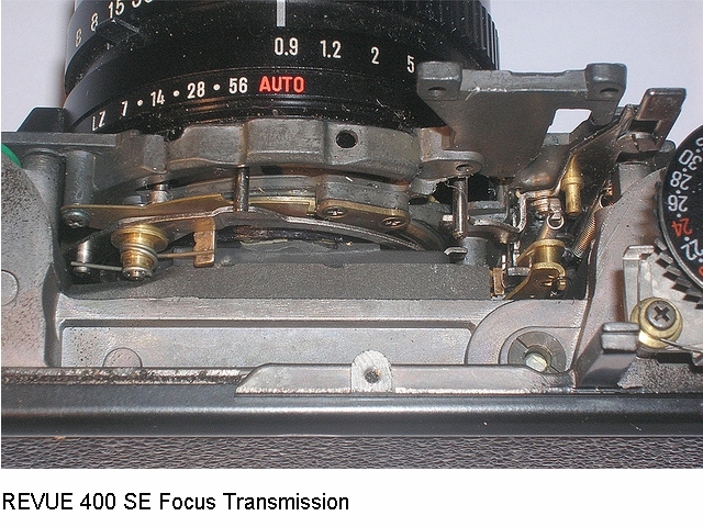

Вот кстати механизм фокусировки у похожей Revue 400SE
400se2.jpg [ 228.25 КБ | Просмотров: 10982 ]
Возможно банально слетела/сломалась какая-нибудь пружинка или какой-нибудь штырек из зацепления вышел.
