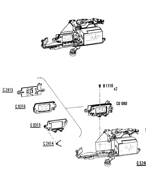

m1103 писал(а):
а можно рамки менять к примеру 30 поставить?

Ой, да что там ломать :) вот устройство видоискателя-дальномера у Кенана. За рамки отвечают 3 рамки:) Одна пустая, другая - стеклышко с нарисованными рамками, третья - шаблон. При смене рамок шаблон ездит вправо-влево, открывая нужные рамки. Все, что надо сделать, заменить сткелышко и шаблон.
Хотя у Лейки все может быть гораздо хуже
Комментарий к файлу: устройство дальномера на Canon 7

У Кенона, вроде бы, самый сложный блок дальномера-видоискателя, с Лейкой должно быть полегче.
