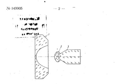

Интересная публикация появилась у уважаемого Георгия Абрамова.
Разработка в СССР сверхширокоугольника 19,5 мм/4 для известной зеркалки Старт.
Всего три линзы (!!!). 1961 г.
Одна со сложной асферической поверхностью.
Даже обычный Руссар 20 мм/5,6 имел шесть линз.
post-31186-0-33824200-1776675002.jpg [ 41.02 КБ | Просмотров: 1843 ]
