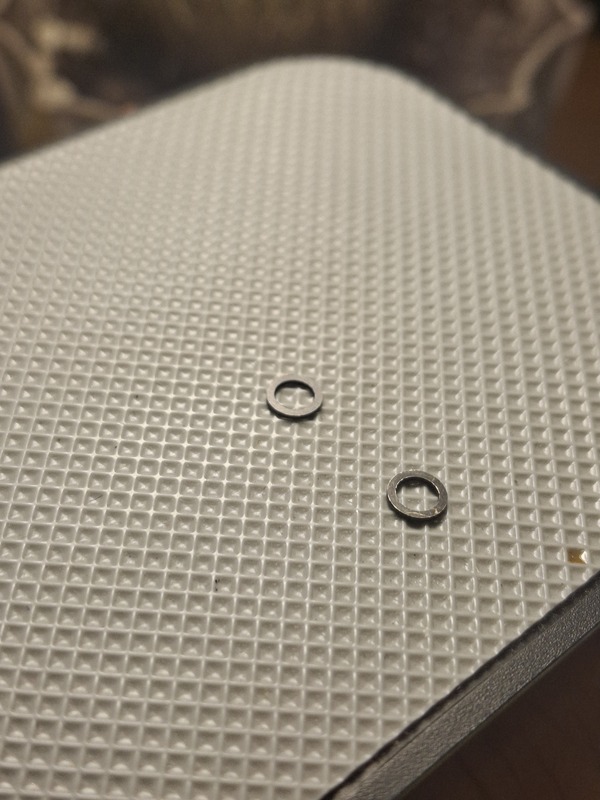

Доброе утро.
Снимал верхнюю крышку зоркого-4 1961г.откуда-то вылились две пузатые шайбочки,толщиной примерно 0,45мм.Не пойму откуда.Думаю дай посмотрю в другом зорком 1961г, снял крышку,а отдуда вывалились аж три шт такие же.Полный провал.Подскажите откуда они?
20250911_221330.jpg [ 162.69 КБ | Просмотров: 2442 ]
СообщениеДобавлено: 12 сен 2025, 09:45  Заголовок сообщения:
Сообщения: 16650
Нет в камере таких шайб, тем более чтобы они вывалились при разборке. То есть кто то там мог насовать их на свое разумение, но в типовой камере нет. Такая шайба может стоять под опорной втулкой у барабана, на эту втулку опирается защитный щиток который закрывает низ корпуса затвора, сквозь втулку и шайбу проходит винт крепления щитка. Теоретически может подкладывали под узел работы с фотовспышкой и совсем мало вероятно, что они стояли в местах крепления верхней крышки, через них проходили винтики.
