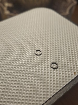

Все таки решился на продолжения испытания фотокамеры ФЭД 35 А - поменял уплотнители на задней крышке, заново проверил резкость по матовому стеклу, дальномер сравнил показания с Бликом, вот бляха они разные :facepalm:, а по рулетке на 2 ,3,5 м ни тот ни другой точно не показывает вот блин. Ладно буду снимать как шкальником и на автомате. Интересно, а что мне мастер настраивал в дальномере?
Пошел фотографировать, вроде и ничего сложного зимние пейзажики с заснеженными деревьями, отснял 39 кадров смотал и отвез в проявку.
После проявки наступил легкий ступор, межкадровое расстояние гуляет, но терпимо кадры не наложены один на другой. Засветки из-за солнца в кадре с мерзкими зайцами, экспоавтомат недоэкспонировал большую часть фотопленки.
Короче пленку я угробил. Вот сейчас промываю ее в дистиляте, чтобы разводов от лабовской химии не было.
