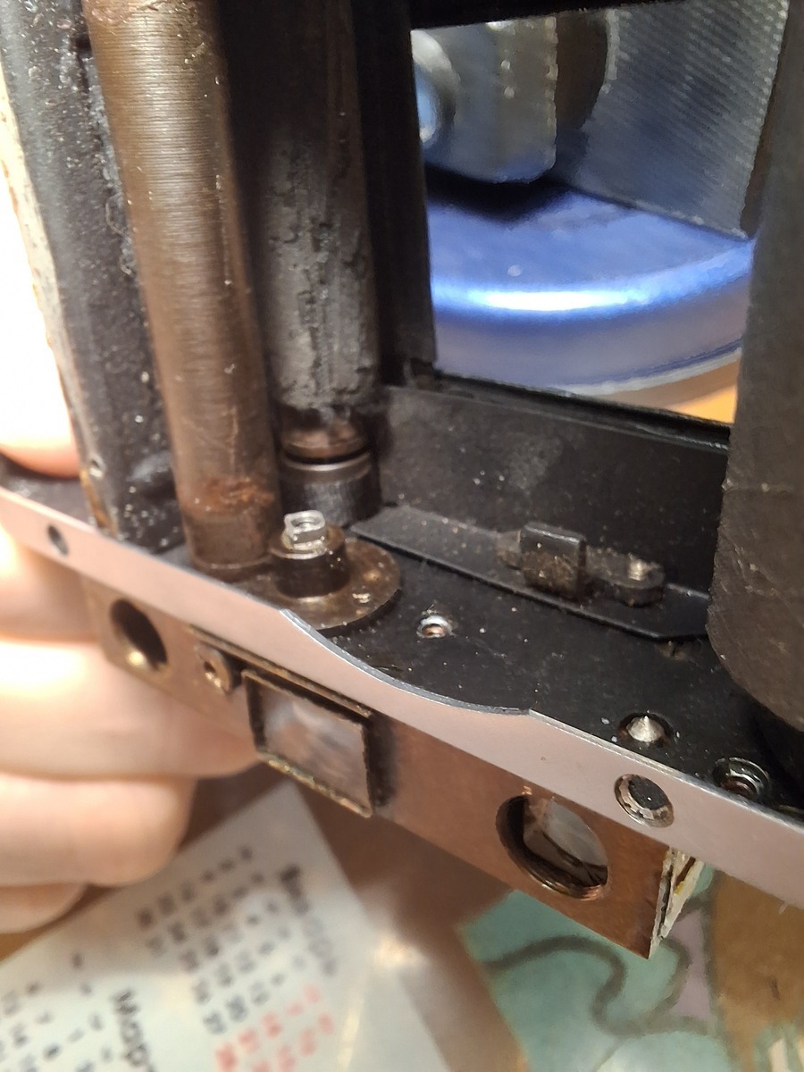

Доброго дня!
Подскажите,как снять дальномер с фэд1?Боковые крайние винты выкрутил.Винт внутри дальномера выкрутил,кулачок с рычагом снял.Что-то держит посередине.Если посмотреть в отверстие сверху там что-то похожее на винт.
20241114_080120.jpg [ 374.51 КБ | Просмотров: 2633 ]
20241114_080036.jpg [ 288.68 КБ | Просмотров: 2633 ]
СообщениеДобавлено: 14 ноя 2024, 14:26  Заголовок сообщения:
Сообщения: 16655
Не нужно было снимать рычаг с кулачком, он остается на корпусе. Два винта сбоку и один или два(не помню) посередине. А зачем его вообще снимать? При разборке камеры дальномер не снимается. Нельзя ни коем случае прикасаться к стеклам в заднем левом отверстии. Ни при каком загрязнении. Исчезнет зеркальный слой. Навсегда.
