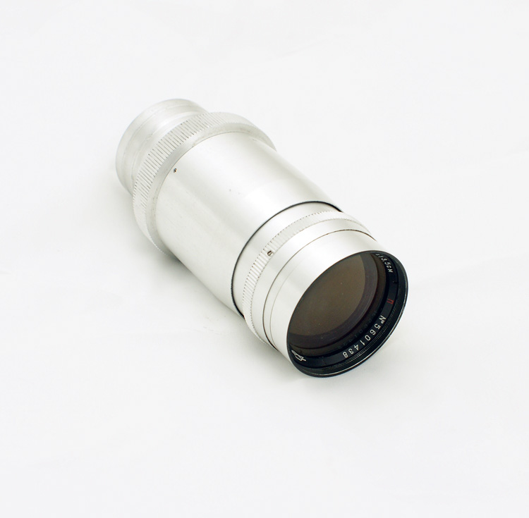

Здравствуйте, дорогие ЧКД! Стал счастливым обладателем вот такого экземпляра Юпитер 11. Пробовал искать сам, от какого байонета этот экземпляр, но не нашёл. У меня вообще такое чувство, что ему чего-то не хватает...
jupiter_11_2.jpg [ 62.43 КБ | Просмотров: 17480 ]
jupiter_11.jpg [ 51.95 КБ | Просмотров: 17480 ]

Киносъемочный
http://baraholka.onliner.by/viewtopic.php?t=2772882

Да видел такой и на Аукро знакомый продавец выкладывал. Что делать с ним непонятно.

svk, спасибо. Наверное, шансов переделать его под фото никаких?

Может повезет купить "задешево" Юпитер 11 с поврежденными стеклами и переставить блок линз, но нужно для начала этот блок выкрутить и посмотреть не отличается ли он от типового. Искать донор Ю-11 нужно этого же завода и близкий по году выпуска .

Ага, понял. Попробуем, если попадётся. На худой конец сделаю из него солонку :hihi:

Не стоит возиться, разве только линзоблок использовать, как Юрий советует.
Я устанавливал дальномерный Ю-11 на 8 мм кинокамеру Экран. По моим чертежам выточили специальный адаптер, а у Ю-11 я спилил(без разборки) втулку-толкатель дальномера.
Этот изуродованный Ю-11 до сих пор хранится.

видел на беззеркалки есть переходник универсальный, можно попробовать его приспособить...

http://gfotostore.ru/catalog/view/152.html

может оказаться очень хорошим объективом, не раз слышал про отличные киносъемочные экземпляры советских малоформатных об

я бы с NEXом попробовал этот объектив... только за переходник цену заломили... он от 700 до 1200рублей в основном стоит

я зеркальный Ю11/М39 ставлю на Некс через 300рублевый китайский переходник и среднее макрокольцо м39 :)
