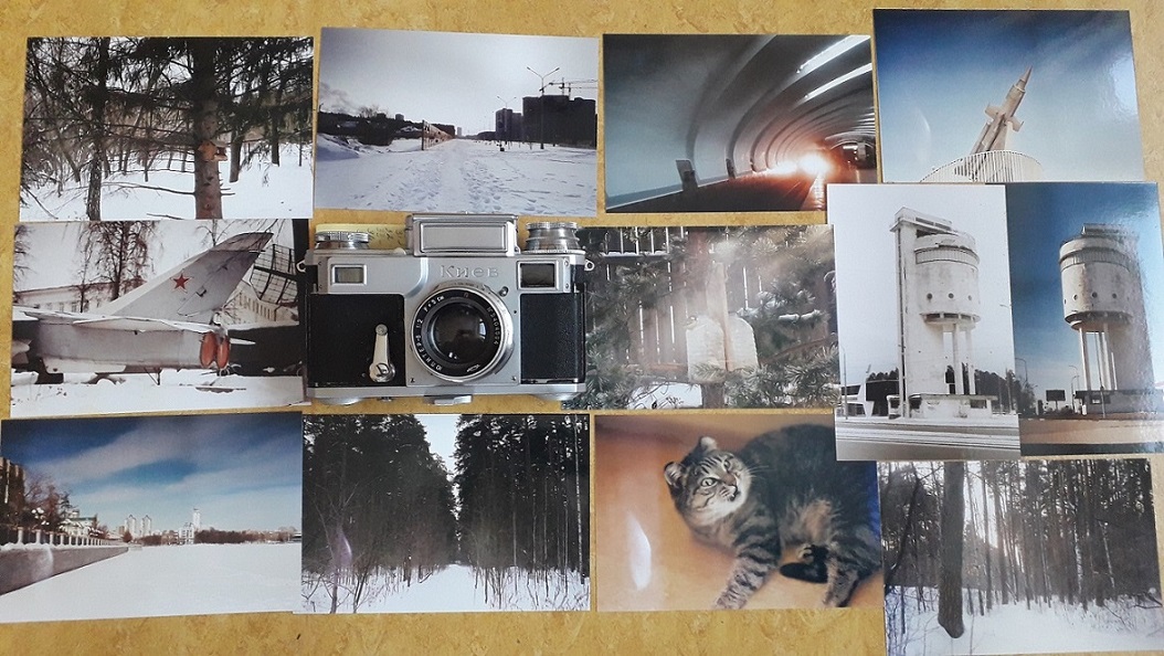

Всем привет. Приобрел недорого Киев-4 номер 71ххх с Ю-3 63ххх. Внешне хорошее состояние, притормаживали только длинные выдержки. Но на второй пленке шторки оборвались, нижняя не закрывается. Я вот думаю, может не ремонтировать его, а найти более ранний без экспонометра. Какой год выпуска посоветуете, только не редкий, а чтобы качество имелось? Я так понимаю, 80х годов лучше не брать? Этот обошелся в 2000 вместе с объективом :oops:
IMG_20200325_183026.jpg [ 82.16 КБ | Просмотров: 8095 ]

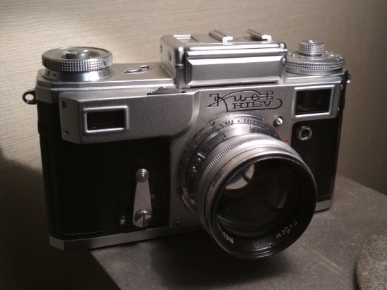

Моё личное мнение, что функционирование механизмов "Киевов" -2,3,4, в подавляющем большинстве случаев, зависит от отношения к камере предыдущих владельцев и качества ремонта. Из всех моих камер, самая чёткая работа затвора у абсолютно нового, не видевшего ещё ни одной плёнки, "Киев-4М", выпуска 1981 года. Который 39 лет пролежал на балконе в магазинной коробке. К нему немного приближается "Киев-3" 1954 года, от военного топографа, приобретённый мной, кстати, в совершенно замученном состоянии, с оборванными обеими тесёмками и самосвалом песка внутри. Видимо, никто его не чинил. Тесьма родная. Как её оборвали - так и лежал без дела всё время. Все остальные камеры ведут себя по разному, каждая пытается проявить свой характер. Но, сказать, что "Киевы" 1950-х годов все поголовно шелестят затворами, а камеры 1970-80-х стучат как отбойный молотки - значит, покривить душой и необоснованно бросить незаслуженную тень за завод "Арсенал."
20200328_164503.jpg [ 267.36 КБ | Просмотров: 7751 ]

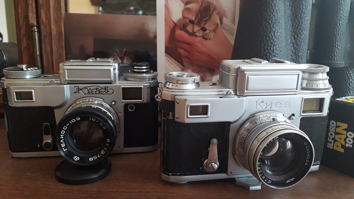

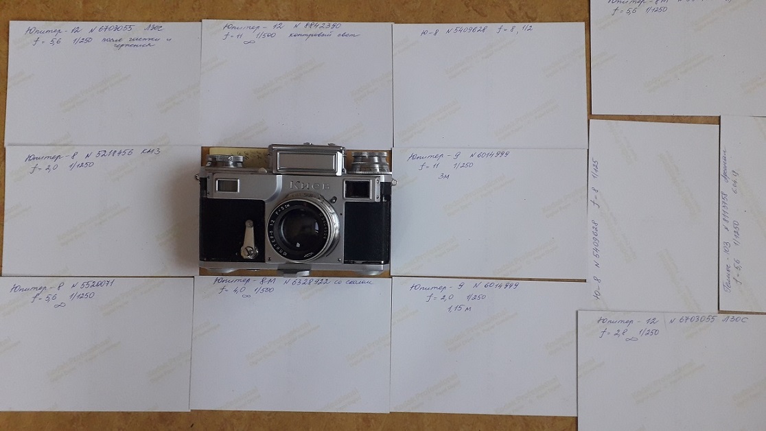

Фото с военно-топографического "Киев-3"
фото1.jpg [ 295.44 КБ | Просмотров: 7713 ]
фото2.jpg [ 179.74 КБ | Просмотров: 7713 ]
