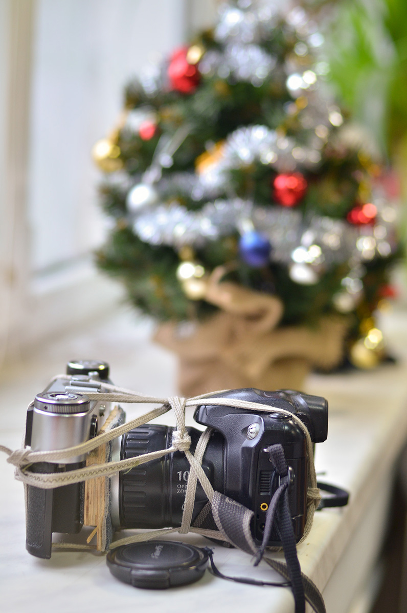

Понятно, что длинный фокус на зеркалке удобнее, да и вообще года три назад я и в страшном сне не мог представить что стану опять снимать на пленку... а пол года назад, что буду пользовать дальномерку))))
Так вот, чтобы понять здешнее сообщество, взял в руки ФЭД (Москва не в счет - это СФ))) и решил его пользовать, чем и задалбываю вопросами...
Начал с камасутры с шибари:
WEL_1656_r.jpg [ 275.29 КБ | Просмотров: 5507 ]
