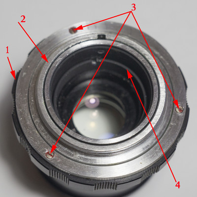

СообщениеДобавлено: 06 апр 2026, 18:54  Заголовок сообщения:
Сообщения: 1267
Кольцо м39. Какая там смазка?..
_DSC0007.jpg [ 491.53 КБ | Просмотров: 211 ]
Открутите винты 3 и снимите кольцо, которое они крепят. Там увидите, что нужно промыть и смазать. Осмотрите направляющий винт на толкателе дальномера. Возможно, что он уже изношен. От этого возникает радиальный люфт.
Если у Вас болтается оптический блок, то подтяните гайку 4.
СообщениеДобавлено: 06 апр 2026, 19:10  Заголовок сообщения:
Сообщения: 10418
Спасибо!
Ничего пока не снимал, ночь. Но да, палец в вырезе шатается. Как-то его подтянуть/вылечить можно? Он как молочный зуб качается.
Это не всё. Кольцо имеет ещё и продольный ход (с таким скрипом-щелчком, как ноготь по ребристой поверхности/расчёске). Вот это должно портить фокус.
Бленда, я забыл, просто пальцами выцарапывается?
СообщениеДобавлено: 06 апр 2026, 19:37  Заголовок сообщения:
Сообщения: 1267
Спасибо!
Вы уже разберите объектив. Хотя бы частично. В этом объективе ничего сложного. Разбирается, моется, и обратно собирается за час с частыми перекурами.
