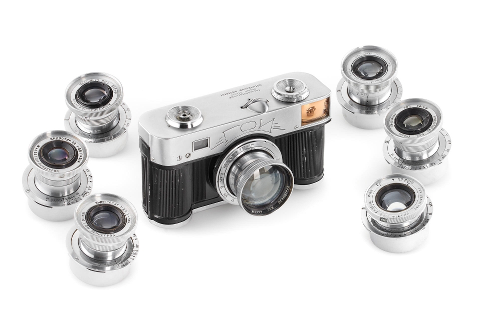

Прототип Ленинграда на последний аукцион Leitz (с шестью вариантами штатных объективов) выставлен со стартовой ценой 100000 €.
С прогнозом продажи за 200000 - 250000 €.
