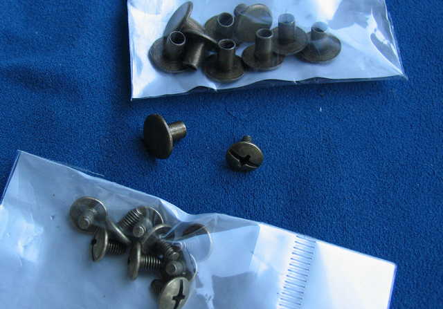

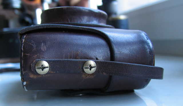

Вместо обычных заклепок можно использовать "винтовые хольнитены", для установки которых не нужно никаких специальных приспособлений.
Комментарий к файлу: Получается так
