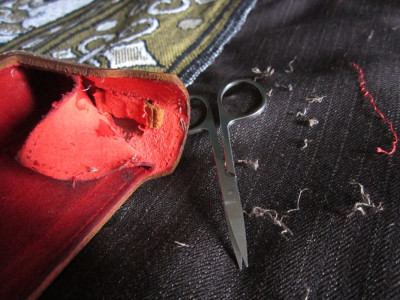

СообщениеДобавлено: 11 апр 2026, 12:53  Заголовок сообщения:
Сообщения: 10426
Да, окантовка снялась почти пальцами, стоило её чуть поддеть. Патину советуют стереть бензином. Мне жалко замшевую, цвета бархата папы римского, подкладку. Она приклеена, будет рваться, терять форму. Тоже бензин? А цвет?

СообщениеДобавлено: 11 апр 2026, 13:45  Заголовок сообщения:
Сообщения: 1199
... Мне жалко замшевую, цвета бархата папы римского, подкладку. Она приклеена, будет рваться, терять форму. Тоже бензин? А цвет?...
Зелень попробуйте сначала просто салфеткой сухой протереть, потом - зубной щеткой, клеевой (жесткой) кистью итд. А потом - скальпелем поддеть. Поверьте, ничего не рвется, если аккуратно. А подклеить на место - любым каучуковым клеем. И вообще - если есть возможность - всегда стараюсь без растворителей обходиться
СообщениеДобавлено: 12 апр 2026, 07:37  Заголовок сообщения:
Сообщения: 10426
Уже бензином стёр. :roll:
Рвётся, конечно, по живому. :( Но терпимо. Меня вот что интересует: этот ремешок влияет на то, чтобы аппарат там сидел заподлицо? Он довольно плотный. Я хочу на капроновый ремешок заменить, а он тоньше. Даже в два ряда.

СообщениеДобавлено: 12 апр 2026, 10:24  Заголовок сообщения:
Сообщения: 1199
... этот ремешок влияет на то, чтобы аппарат там сидел заподлицо? ...
Считайте, что - нет :) Реально всегда есть люфт, и он скорее от возраста зависит.
