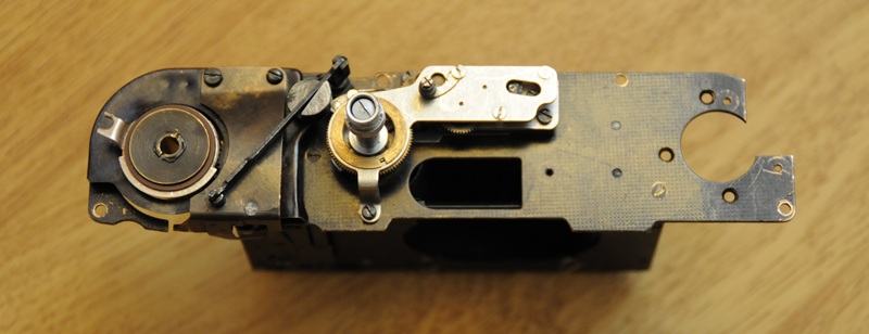

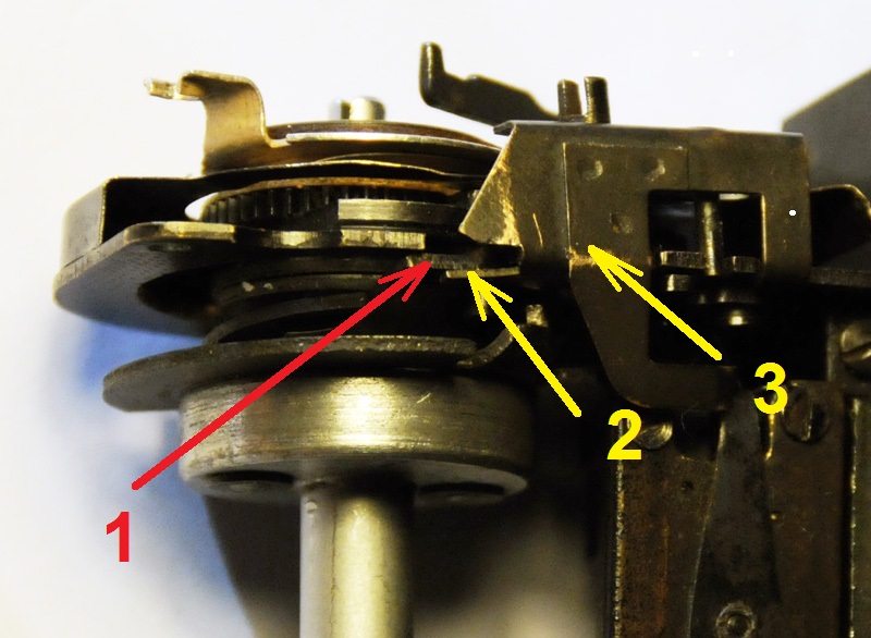

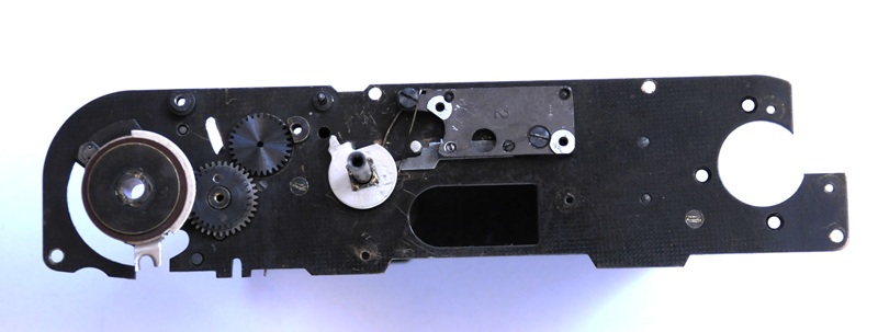

Я сам вижу только 4 фото после этих фраз: "Устанавливать шторки и подгонять по месту желательно в такой комплектации затвора как на фото 2. Затем ставим на место диск и рычаг экспозиции, тормозную защелку, замедлитель. Надо отметить, что подавляющее большинство деталей затвора аналогично соответствующим в Зорком 4. Собранный затвор (фото 3,4) готов для установки в корпус:"

Привести в порядок шторки несложно. Впечатление, что он создан на базе "Зоркого-4", много знакомых деталей.
В первую очередь надо осмотреть блок визира-дальномера, нет ли трещин в силуминовом каркасе. Если есть повреждения, то стабильной настройки не добиться. А без рабочего дальномера нет смысла восстанавливать камеру. Кроме замены шторок, в одной из камер пришлось изрядно повозиться с механизмом взвода, который периодически блокировался. Пришлось заменить одну детальку.
Там очень сложная механика, я бы сказал, непродуманная, передачи "команды" от тормозной защелки механизма выдержек к механизму взвода. Да и сам механизм взвода с плоскими пружинками и кулачками тот еще фрукт. Недаром нет ни одного подробной инструкции по ремонту камеры.
В общем нашел старые фото с моими обозначениями. Вот только не помню выкладывал ли в этой теме, надо полистать. Дело в том, что я ремонтировал одну из камер не себе и по ходу ремонта описывал этому товарищу работу механизмов, прикладывая фото. Тогда полностью разобрался в работе всех узлов, собственно это делаю всегда, иначе теряется весь смысл работы. К сожалению, на память, не держа камеру в руках, вспомнить не смогу. Не буду же сейчас разбирать имеющиеся у меня две нерабочих камеры)
Завтра-послезавтра подберу фото, может что Вам пригодится.
