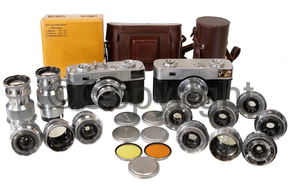

Прототип Ленинграда на последний аукцион Leitz (с шестью вариантами штатных объективов) выставлен со стартовой ценой 100000 €.
С прогнозом продажи за 200000 - 250000 €.

Опытные фотоаппараты Ленинград с оптикой из коллекции Ильи Столяра.
Resizer_17353008400291.jpeg [ 305.3 КБ | Просмотров: 2115 ]
