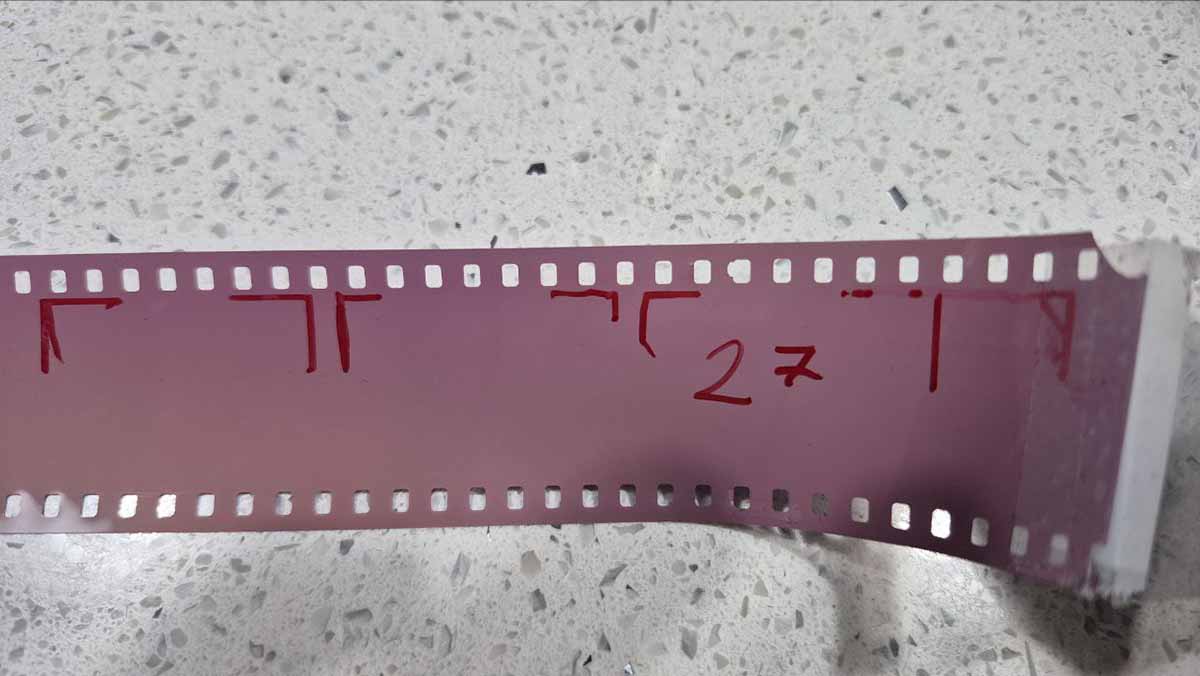

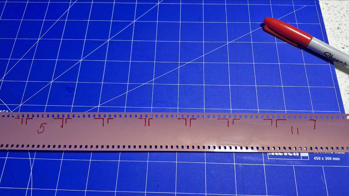

Город Эдмонтон в Канаде, объектив- комлектный Юпитер 2/50 - писал про переборку камеры 2 страницы назад- Киев в зелёной обклейке.
Кстати, межкадровое уже поправил-тут как раз обсуждали недавно эту проблему- я не докрутил винт в фрикционе. После того как поджал-фсе встало на свои места.
