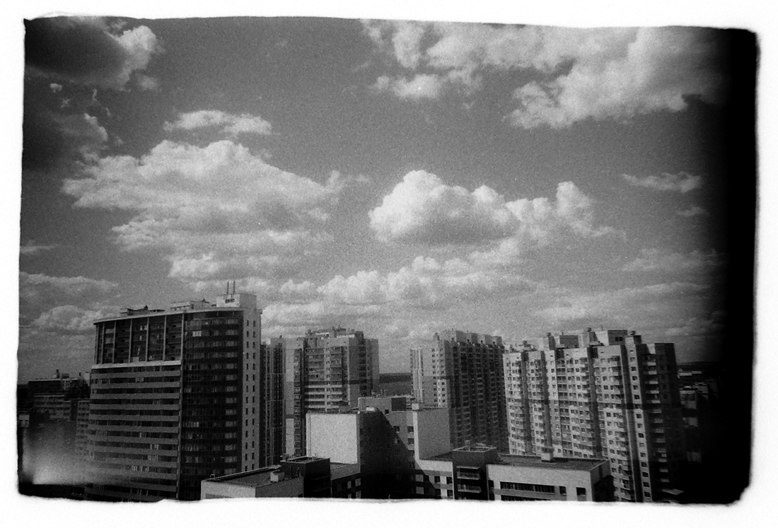

Доброго дня!
Уважаемые коллеги, на Зорком-4К, на который регулярно фотографирую и негативы с которого ранее не имели засветок получил на последней пленке (17 из 40 кадров) с засветкой, примеры прилагаю. Из за чего такое может быть на данной модели Зоркого?
Из нюансов, которые потенциально могут иметь значение, было прочитанное тут на форуме упоминание о приклеивании к кончику пленки новой катушки бумажным скотчем 10 см куска отработанной пленки для получения 40 кадров с катушки. Затрудняюсь притянуть взаимосвязь такой засветки и 10 сантиметрового отрезка с бумажным скотчем.
Кадры с такой засветкой распределились по пленке вперемешку, встречаются в начале, середине и в конце.
Заранее спасибо за Ваши советы.

Вторая штора догоняет первую в конце движения по кадровому окну. Либо первая штора притормаживается в конце хода, скажем неправильно отрегулирован тормоз, либо сильно ослабла, либо что то ее притормаживает по ходу движения.
Нужно взвести камеру, поставить на выдержку "В", взять рукой за головку выдержек и нажать на кнопку спуска. Попуская, но слегка придерживая головку выдержек, дать первой шторе дойти до конца, во время движения почувствуете цепляется за что либо штора или нет, может она вообще остановится на полпути. Когда борка первой шторы уйдет за левый край кадрового окна, нужно приставить палец к правому краю кадрового окна и отпустить кнопку спуска. Плавно перемещая палец к левому краю кадрового окна, можно проконтролировать как движется вторая штора, может она движется не плавно и неравномерно.
Юрий Олегович, здравствуйте!
Да, все как Вы описали. Вторая шторка, из за малого натяжения своей пружины на медленном сопровождении ее пальцем шла с трудом и иногда даже останавливалась, взялся за настройку натяжения обоих пружин и в итоге добавил пару полных оборотов второй шторки, что дало избежать такого поведения второй шторки.
Спасибо большое, в очередной раз, за Ваш опыт!
А как можно объяснить возможный факт ослабления пружины шторки, если контр гайка фиксируется винтом, она же не может выкрутиться физически и таким образом дать ослабиться пружине?
С уважением, Мясоед.

Да ничего она не ослабла, просто старая смазка загустела. Следовало разобрать, всё промыть в бензине и положить новую смазку.
А, проведённый вами "ремонт" - только ежели сбыть камеру желаете :?:
Пружины после натяжения могут через время ослабнуть сами по себе. Это может быть и на следующее утро и через неделю и через месяц, а могут и вообще не ослабнуть, как повезет, по сути непредсказуемо. Им по 50-60 лет, первоначальные характеристики уже утрачены.
На Вашей же камере первоначально все работало нормально, так? Теперь натяжение пружин изменилось, а винты вы не крутили, вот вам и пример.

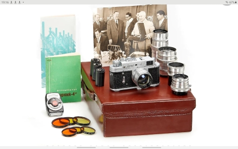

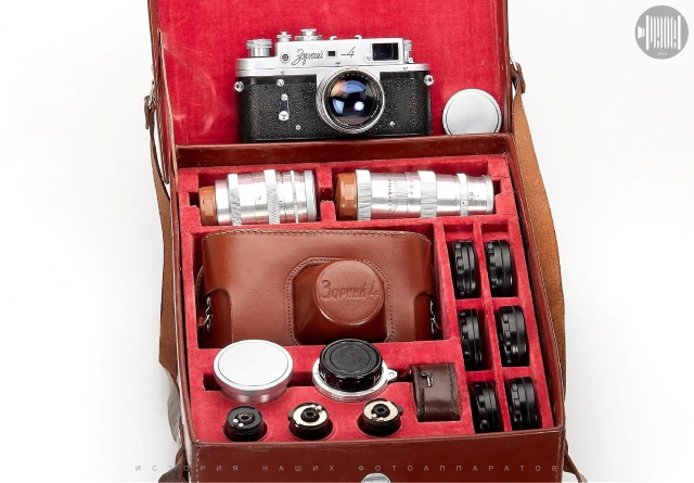

Этот набор фотоаппаратуры на основе камеры "Зоркий-4" производства КМЗ был подарен Никитой Сергеевичем Хрущевым генеральному директору VÖEST (австрийская сталелитейная компания) в Линце г-ну Вальтеру Хитцингеру 4 июля 1960 года.
Набор не включал большие широкоугольники "Орион-15" 28мм/6 и "Руссар МР-2" 20мм/5,6
Почему - не знаю. Может не поместились.
А сегодня и подарить высокому гостю и нечего.
Не делают нынче в России фотоаппараты.
