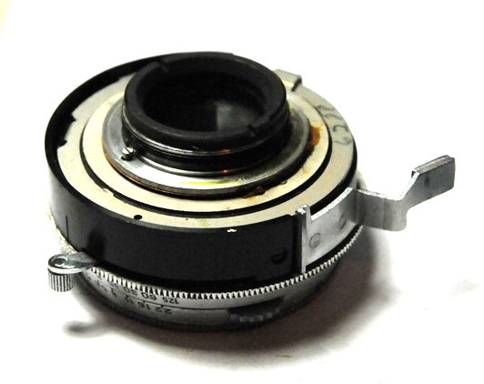

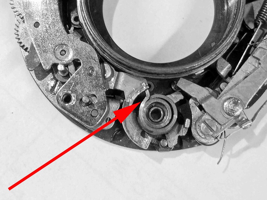

добрый вечер.
решил не создавать новую тему, а задам вопрос здесь,
надеюсь, автор ветки не возражает.
на моей "Искре" был неисправен затвор — взводился слишком туго и не фиксировался.
провел ревизию, смазал оси механизмов, изготовил и заменил
сломанную пружину фиксатора затвора.
теперь осталась проблема с режимом ручной выдержки (Bulb) — по звучанию работает как самая короткая.
но, к сожалению, не успел закончить — сломалась "королева шкатулки",
возвратная пружина затвора.
вот такая беда, нужно как-то решать проблему.
буду признателен за любой совет,
есть идеи?

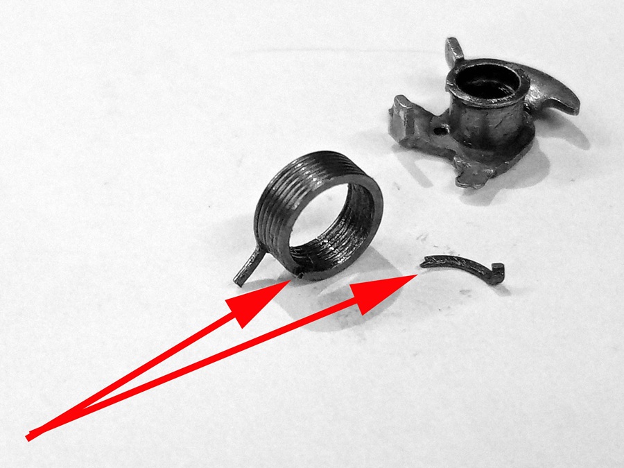

СообщениеДобавлено: 17 окт 2025, 23:07  Заголовок сообщения:
Сообщения: 1169
(Не знаю, допустимо или нет) я бы на один виток укоротил пружину, "отпустил" на газовой горелке хвостик и загнул так же, как был. Главное, когда отпускать - локально греть самый хвостик, чтобы не отпустилась вся пружина
СообщениеДобавлено: 17 окт 2025, 23:14  Заголовок сообщения:
Сообщения: 5683
спасибо, что не прошли мимо :beer:
именно так я было и поступил...
всё бы ничего, но в который раз
хвостик обломался, пружинка стала заметно короче
и вероятно в следствии этого больше не выдерживает прилагаемое к ней усилие.
согнуть то ведь её нужно в нужном месте, а это потерянный виток.
по высоте "пакета" витков она стала несколько поуже
и всё норовит выскочить из крепления хвостика
(отверстие в детали).
скорее всего придётся экспериментировать с намоткой
пружины из доступных материалов.

СообщениеДобавлено: 18 окт 2025, 11:25  Заголовок сообщения:
Сообщения: 1169
А барахолок, где можно покопаться-подобрать похожую по диаметру, у Вас там нет (хвостики сделать проще, чем совсем новую)? Ну или еще вариант - автомастерские? Просто правильно навить пружину - это не самая простая задача. Я именно с Искрами не возился, но как понимаю - пружина ответственная :)
СообщениеДобавлено: 18 окт 2025, 16:15  Заголовок сообщения:
Сообщения: 1530
Подозреваю, что единственный рабочий вариант - донор.
Что-то конечно можно навить/подобрать, но насколько адекватно затвор будет в результате работать?
СообщениеДобавлено: 18 окт 2025, 18:01  Заголовок сообщения:
Сообщения: 16602
Это не подозрение, это единственно правильный вывод. И пружина с донора неизвестно сколько проходит, если донор брать со следами длительной эксплуатации.
Еще в начале 2000-х у меня был знакомый старый фотограф, который в 60-е снимал Искрой. Он говорил, что поломка пружины тогда была довольно частым явлением и при, не помню уже какой точно, но вроде 75 рублей, стоимости Искры, пружину продавали за 25 рублей.
Я как то давно(более 10 лет назад) делал Искры, но когда цена что исправной, что неисправной Искры сравнялась и доноров не стало, понял что это бессмысленное занятие.
СообщениеДобавлено: 18 окт 2025, 19:09  Заголовок сообщения:
Сообщения: 5683
так и мы все когда-то отдадим ложку, тобишь помрём...
ну уж нет, рано сдирать подковы, буду искать
выход и конечно найду :rock:

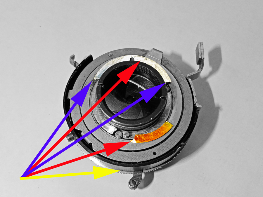

при снятии "объектива" с доски (подразумевается оптический модуль),
обнаружил две прокладки (портянки):
- медная, толщиной 0.1 мм
- алюминиевая, 0.5 мм по центру, сточенная по краям практически в ноль
кустарщина на лицо, но понимаю, что они играли роль в юстировке (высоте / угле наклона модуля),
жаль не могу найти информацию какие должны стоять по умолчанию.
есть ли стандарт или рекомендованные размеры/материалы?
позже юстировка конечно покажет, но из того, что на данный момент имею,
можно предположить, что это было около мин. 0.6 мм, нет?
возможно, у кого-то есть опыт или документация?
п.с. извиняюсь, если вопрос покажется очевидным,
информации в сети крайне мало
приходится собирать по крупицам.
надеюсь на коллективный опыт.
п.п.с. пояснение к картинке:
красный - юстировочные "шайбы"
синий - там где сточено под ноль
желтый - указатель положения
IMG_20250930_020924-05.jpg [ 358.24 КБ | Просмотров: 684 ]

Доброго дня.
Это юстировочные кольца с двумя отверстиями под штифты. С завода могут стоять одно-три. Большей толщины из алюминия и тонкие из других материалов.
По толщине определенно никто не подскажет, так как подбирается при юстировке, в том числе на заводе. Перебрал несколько камер, везде разные колечки. Для одной пришлось вырезать из фольги целый пакет.
Может пригодиться при юстировке.
Что касается рабочей пружины, то советую, как вариант, изготовить. Её назначение открыть-закрыть затвор. От её "упругости" в основном зависит короткая выдержка. По изготовлению не скажу, не металлист. Сегодня держал в руках колечко для ключей из тонкой проволоки, обратил внимание на "сталистость")
И еще есть большая тема по Искре, где многое обсуждалось. Там описывал работу затвора, жалко фото не сохранилось. https://rangefinder.ru/club/viewtopic.p ... &start=160
