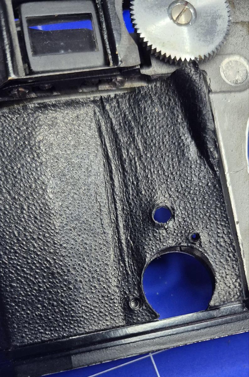

Доброго времени суток!
Опять прищел сюда за советом.
Как лучше приклеить кожаную обклейку обратно, что бы как можно более избежать появление морщин на поверхности-минимизировать следы вмешательства.
Всем спасибо

СообщениеДобавлено: 29 мар 2025, 00:07  Заголовок сообщения:
Сообщения: 186
Откуда: Россия Брянск
Всем спасибо
. Клей Fixado на озоне
СообщениеДобавлено: 29 мар 2025, 07:08  Заголовок сообщения:
Сообщения: 16589
Всем спасибо
Момент, 88 клей.
СообщениеДобавлено: 29 мар 2025, 07:41  Заголовок сообщения:
Сообщения: 1683
Особопрочный. Да. При следующем ремонте камеры эту разодранную в лохмотья обклейку только на помойку. Или у Вас в запасе имеется комплект новых наклеек для каждого ремонта?
СообщениеДобавлено: 29 мар 2025, 08:12  Заголовок сообщения:
Зарегистрирован: 22 окт 2020, 00:33
Сообщения: 40
Откуда: Одесса МАМА !
Да в том то и дело, что нет других наклеек.
Да и на фото выглядит хуже чем в жизни.
Не знаю, чем было приклеено, но было сделано на совесть)) . Спустя 61 год не отодрать совсем.
Вот теперь думаю как назад это всё оформить
СообщениеДобавлено: 29 мар 2025, 11:16  Заголовок сообщения:
Сообщения: 1683
Вот, вот. Когда слишком хорошо - тоже плохо. 88-й нормально пойдёт, или самый простой "Момент". Не мазать слишком жирно - лишь чуть увлажнить корпус, немного подсушить и приклеить хорошо очищенную обклейку. Перед снятием смочить бензином "Галоша" - снимется легко и без повреждений.
СообщениеДобавлено: 29 мар 2025, 20:06  Заголовок сообщения:
Сообщения: 40
Спасибо, попробую предварительно смочить
бензином

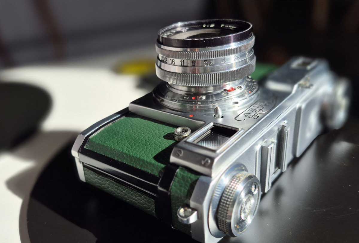

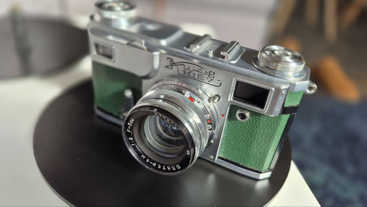

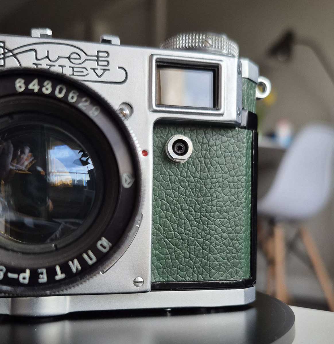

Доброго ваемени суток!
Камеру перебрал.
Кроме отсутствующих шайб под колесом выдержек выяснилось, что винты крепления рамки были тоже не на своих местах. Вроде всё. Ну конечно же старая смазка превратилась в пластилин. Обклейку не брала никакая химия, тех фен и прочие манипуляции. В итоге заказал новую.
Представляю результат.
Всем Добра!

СообщениеДобавлено: 14 апр 2025, 11:10  Заголовок сообщения:
Сообщения: 181
Откуда: Молдова Кишинев
красиво получилось! :cool:
СообщениеДобавлено: 14 апр 2025, 13:12  Заголовок сообщения:
Камеру перебрал.
Всем Добра!
:rock: :beer: Постарались на славу, хоть на полку в музей!

СообщениеДобавлено: 23 апр 2025, 08:14  Заголовок сообщения:
Сообщения: 3933
Откуда: Томск
Камеру перебрал.
Всем Добра!
Ух, красавец!
