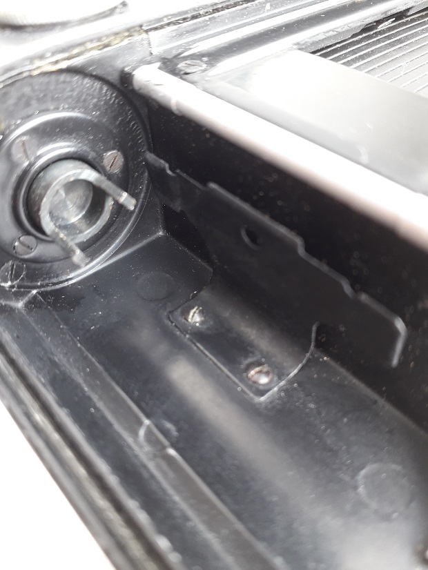

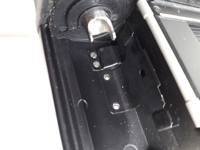

Головку обратной перемотки, тоже, с Киев-4 скрутили? И замки нижней крышки переставили? Провода синхроконтакта 100 раз перепаивали при ремонте камеры, когда вынимали затвор. Провода мешают его полностью вынуть. После снова паяли, поэтому такой замухрышечный вид пайки. Самой крышки уже нет, конечно, но должны быть видны отверстия для двух винтов под крышку места пайки.
СообщениеДобавлено: 05 май 2024, 12:00  Заголовок сообщения:
Сообщения: 1701
Конечно, сделали колхозный синхроконтакт, просверлили отверстия и нарезали резьбу под винты крышки, а поставить крышку забыли? Какие нерадивые колхозники.
к4.jpg [ 124.01 КБ | Просмотров: 7340 ]
к2.jpg [ 139.74 КБ | Просмотров: 7340 ]
СообщениеДобавлено: 05 май 2024, 12:28  Заголовок сообщения:
Сообщения: 1230
incidental писал(а):
Но изначально не было синхроконтакта, он установлен кустарно, значит, Киев-2?
У Киев-2 совершенно другая конструкция основного корпуса, где затвор монтируется. Поэтому из Киева-4 изготовить Киев-2/3 (и наоборот) не получится.
Да и с чего Вы взяли, что синхроконтакт установлен кустарно? Просто утерян кожух с внутренней стороны корпуса.
И да, еще:
Это Киев-4А, камера 1962 года выпуска, без шокирующего названия на лицевой панели. Поскольку, после Карибского кризиса, СССР был зачислен в "империю зла". И, чтобы не раздражать тонкую душевную организацию мировой общественности, было решено не афишировать советское происхождение камеры, которые шли на экспорт. Стоит реставрировать, только умеючи. Без новодела. Камера редкая.
Согласно литературе, "Киев-NoName" были выпущены тиражем около 6 тыс. экземпляров. Так что камера весьма редкая, по встречаемости приближается к аппаратам выпуска до 1950 года.
Выпускались они, правда, по литературным источникам, не в 1962 г., а в 1963-64 гг.
И насчет "раздражения тонкой душевной организации мировой общественности" - сомнительно, т.к. в вышеупоминавшейся книжке "1200 фотоаппаратов..." приведено фото такого "Киев-NoName" с гордой надписью "Сделано в СССР".

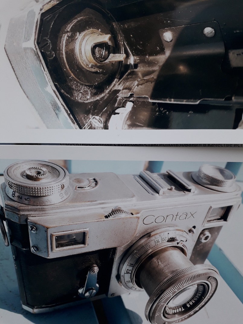

Ну и что? Мне, вообще, за свою короткую фотографическую жизнь, с 2016 года, уже два "Киева" попадались с гордой надписью Contax на лицевой панели. Причём, оба в Екатеринбурге. А тут какая-то детская книжка. Там можно всё, что угодно прописать.
Вот этот, на фото, был самый правдивый, хотя бы с Тессаром. Второй Контакс- III в прошлом году, вообще, был с Юпитером-8. Пожалели фашисты Зоннар для русских.
Я, конечно, купил бы, если цена была как от "Киева", но их, оба фотографа, продавали как Контаксы. Уверения, что на нижней части затвора нет дублированного гравированного серийного номера, на них не действовали. Они же профи, а тут какой лох их жизни учит.
