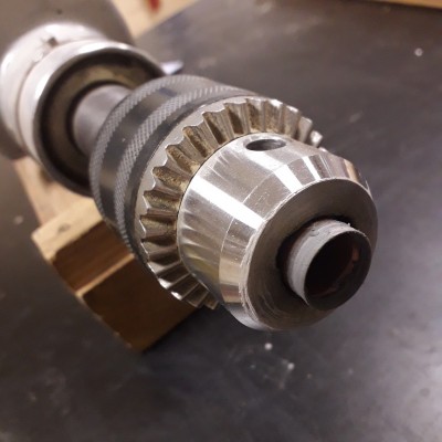

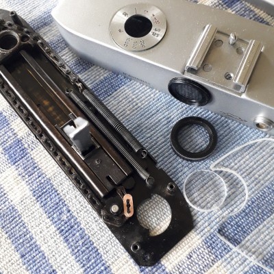

Какие-то технологии каменного века, ей-богу, - пилить надфилем. В хозяйстве электродрели никогда не было? И, оптический центр очковой линзы совсем никчему. Фрагментом стекла с края линзы всё отлично корректируется.
https://rangefinder.ru/club/viewtopic.php?f=5&t=18450
Друг3.jpg [ 504.43 КБ | Просмотров: 8905 ]
сверло.jpg [ 183.5 КБ | Просмотров: 8905 ]
СообщениеДобавлено: 17 окт 2023, 13:34  Заголовок сообщения: Киев-4
Сообщения: 224
Дрель есть. И не одна. А также Дремель и всякие насадки, свёрла и т.п. до кучи. Но прямоугольную линзу медной трубкой не высверлить. Как ни старайся. И медную трубку нужного диаметра ещё найти-купить надо. В "Максидоме" тоже не такой большой выбор. И "Юного техника" уж 30 лет как нет. Надфилем, и потом наждачным кругом быстрее и сподручнее. :)
СообщениеДобавлено: 17 окт 2023, 14:39  Заголовок сообщения:
Сообщения: 1702
Квадратную пилить, да, лучше. Для круглого стекла медную трубку можно брать любого ближайшего подходящего диаметра. Под нужный диаметр сверления трубка подгоняется путём её распиливания по образующей и разгибанием, под меньший диаметр - вырезанием полоски, также, по образующей, и сгибанием на меньший диаметр. В этом случае, внутрь трубки вставляется круглая оправка, чтобы губки патрона, при зажиме, её не деформировали.
