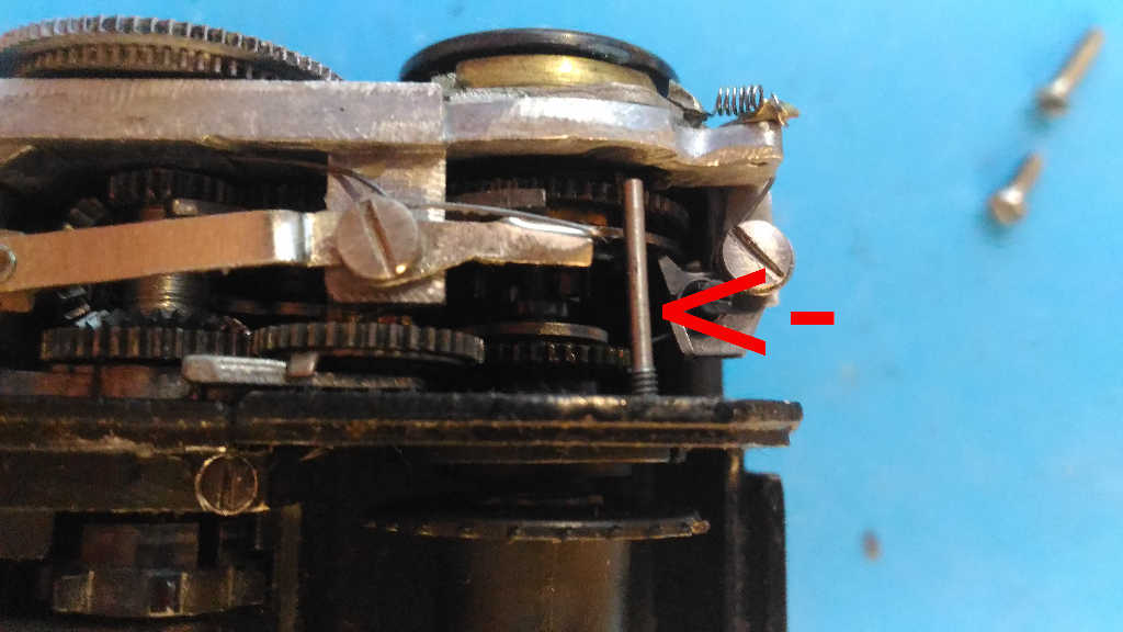

Киев 4АМ. 83гв. Ремонт по поводу оборвавшейся правой тесьмы. Только там был пережат фрикцион. Левый свободный.
Вопрос такой: Один из винтов на нижнем барабане, похоже, выкрутился и улетел уже давно, образовав воронку на месте побега.
Непонятно, зачем он был нужен и насколько трагично будет его дальнейшее отсутствие?
На рис 18 позиция 5. В тексте руководства по ремонту про него ничего не встретил. Возможно, невнимательно вычитывал.
P_18.jpg [ 48.1 КБ | Просмотров: 9317 ]
pic18.jpg [ 126.98 КБ | Просмотров: 9317 ]
СообщениеДобавлено: 24 фев 2023, 10:49  Заголовок сообщения:
Сообщения: 16628
В гильзе первой шторы три пружины.Сейчас точно не скажу, давно разбирал, но винт точно там нужен, так как крепит одну из пружин. Просто так вкрученных винтов не бывает.

СообщениеДобавлено: 24 фев 2023, 11:55  Заголовок сообщения:
Сообщения: 46
Откуда: Рязань
Да, резьба там повреждена. Нашел примерно такой-же винт, который держится в этой резьбе и доработал надфилем по аналогии с соседним. Вкрутил. Ничего не изменилось. Пружина там закреплена как-то иначе. Потому, что и без этого винта она взводится. У этих винтов очень короткая резьба. Если вкрутить хоть немного длиннее, то происходит заклинивание барабана. Про качество я в курсе. Эту ветку я читал, Книги Майзенберга, Яковлева, Вишневского есть. Зачем нужны эти два винта, так до сих пор и не выяснил. Можно предположить, что барабан состоит из двух цилиндров, которые соединяются муфтой(черная посередине) и как раз этими винтами половинки барабана на этой муфте зафиксированы. Но, если это все уже слиплось или собирали на заводе с помощью молотка - как-то держаться будет и без винтов. Поэтому я разницы и не заметил. Такое моё предположение. Сейчас оба винта есть.

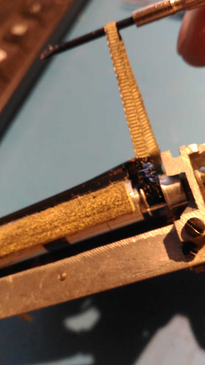

Зачем нужен упор-винт поз.2 на Рис.8, если его невозможно ни во что упереть?
P_8.jpg [ 58.13 КБ | Просмотров: 9066 ]
Если выкручивать его дальше вверх, то он держится на одной нитке или просто вываливается.
Это заводской брак по длине?
А, и ещё, просто сообщаю, что запасной тесьмы у меня не было и нет. Оборванную тесьму аккуратно снял, перевернул и удлинил, пришив к ней кусок атласной ленты из швейного ларька. Менять полностью на атласную ленту не стал чтобы не связываться с заменой второй тесьмы. Вот как снова порвётся, тогда и поменяю. В итоге, с обоих сторон по фрикционам трется родная лента. Шов от фрикционов далеко. Сами проушины фрикционов распрямил и отполировал полосками шкурки сначала №1000, потом №2000.
P_202.jpg [ 59.85 КБ | Просмотров: 9066 ]
Длину выставил визуально. Ошибся миллиметра на 3 и не стал ничего исправлять. Этот Киев-4АМ 1983 г.в. Какое качество - такое и моё отношение. "-И так сойдёт.(ТМ)"
Промывка в бензине, да очень благотворна. Намылось приличное количество металлической стружки(примерно со спичечную головку по объему) и обломок какого-то винта. Смазывал капельно-точечно, из шприца моторным маслом 5W40, и ОКБ-122-7. Собрал, работает. Будет пленка - проверю.

Сообщения: 16628
Винт должен упираться в раму, можно конечно сделать другой винт или поискать от более ранней камеры, он будет черного цвета, вдруг он длинее, не измерял.
На этих Киевах бывает что рама затвора отлита с деформацией, угол задран вверх. У вас еще полбеды, хуже когда рама "пропеллером", нормально в корпус не устанавливается и при затягивании винтов затвор клинит.
