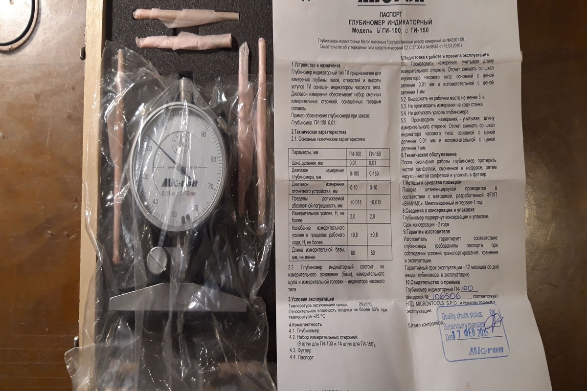

Собственно наконец-то приобрел глубиномер.Не распокованный.Доволен!Подскажите,а как пользоваться в общих чертах применительно к камере?Нужно ли ставить стрелку на ноль?Мануал в комплекте так себе.

Сообщения: 16630
Теперь нужен калибр 30 мм и глубиномер калибруется по нему на 30 мм.
СообщениеДобавлено: 23 дек 2022, 19:02  Заголовок сообщения:
Сообщения: 21680
"Принцип действия глубиномера основан на измерении разности показаний по отсчетному устройству между начальным (нулевым) показанием, настроенного по установочным мерам, и показанием отсчетного устройства при установке измерительного стержня на измеряемую поверхность". Отсчет не прямой, как в микрометрическом, а сравнительный.
Т.е. если в Майзенберге глубиномер априори настроен на длину стержня, то в вашем случае необходимо иметь установочную меру (калибр), подходящей высоты не менее рабочего расстояния камеры. Для дальномерок с 28.8 мм подходящим будет не менее 30 мм, но не значительно больше, иначе не хватит хода. Мера в виде цилиндра с отверстием или параллелепипеда (выше я приводил фото микрометрического глубиномера, там видны две меры) Так как в вашем комплекте нет мер, то придется искать в продаже или заказывать токарю.
Ставите индикатор на меру, устанавливаете вращением ноль шкалы на стрелку. Опускаете глубиномер до упора его основания на резьбовое кольцо камеры, берете отсчет и вычитаете его из размера меры. В результате получаете величину рабочего расстояния.

СообщениеДобавлено: 23 дек 2022, 22:02  Заголовок сообщения:
Сообщения: 583
:hihi: Это как занятие фотографией, стоит купить фотоаппарат, а дальше — не прячьте ваши денежки.
Калибры можно найти на авито: «концевые меры длины». Обычно продаются наборами, что дорого, но если повезет, можно найти один конкретный на 30мм
СообщениеДобавлено: 24 дек 2022, 17:40  Заголовок сообщения:
Калибр нужен на 25 и он чащее бывает и конфигурации его разные.
Или уж вовсе у токаря заказать на 28,8 полный наборной калибр (внутренний и палец).
:) с 30 мм калибром - отсчет в минус 1,20, мне лично как левше это не нравится. :cry:
СообщениеДобавлено: 26 дек 2022, 12:20  Заголовок сообщения:
Сообщения: 119
Здравствуйте. Спасибо за ответ! С принципом калибровки в части цилиндрической меры разобрался. Я не совсем понял как использовать установочную меру в форме параллелепипеда.Действительно, меры в комплекте глубиномеров микрометрических имеют длины 25мм и75мм. С мерой длиной 30мм уже сложнее, либо действительно к токарю, либо покупать в форме параллелепипеда. Вот ниже пользователь Вьюрок советует меру 25м и отчет прибавлять к мере. В чем разница использовать меру 30мм и 25мм?
