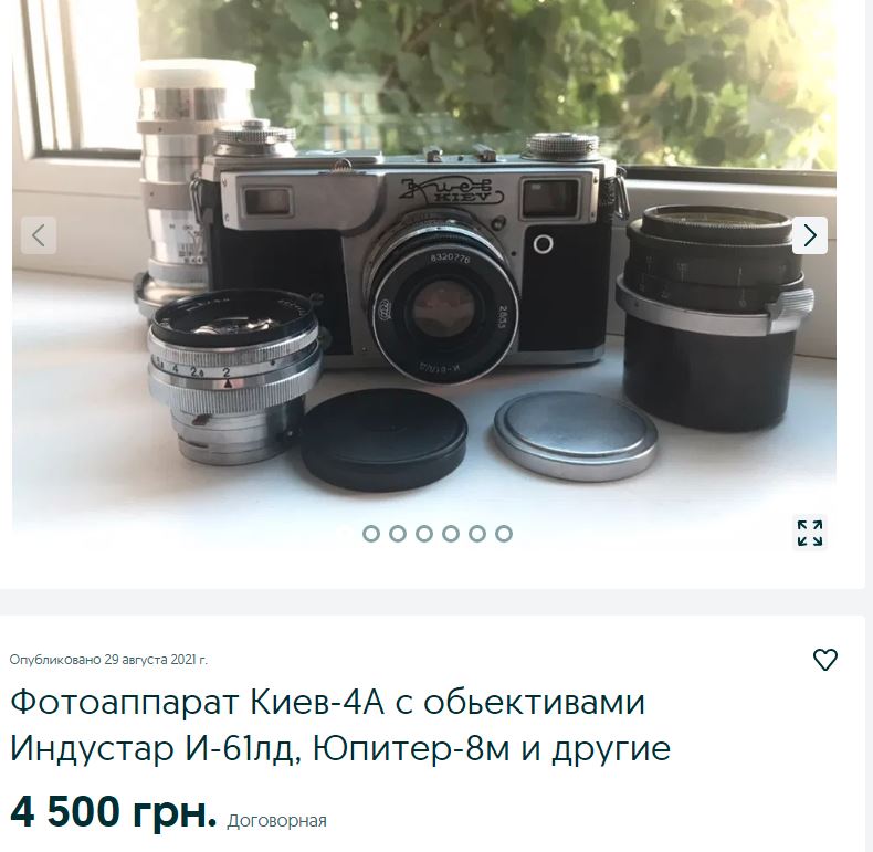

СообщениеДобавлено: 06 сен 2021, 17:50  Заголовок сообщения: Не прошло и 10 лет..
Сообщения: 172
Откуда: Boryspil, Ukraine
Обнаружил на сайте укр. барахолки. Ссылка.
Хотелка по цене явно запредельно высока.
Комментарий к файлу: Скриншот
Записати.JPG [ 75.94 КБ | Просмотров: 3902 ]
