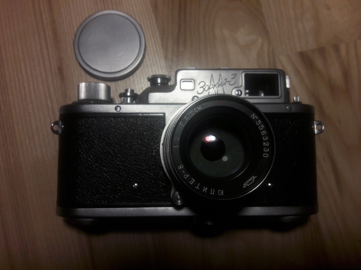

0CA28481-4FA8-497F-B0EA-FD1F1BB81BCF.jpeg [ 173.67 КБ | Просмотров: 9743 ]
как же приятно им снимать.

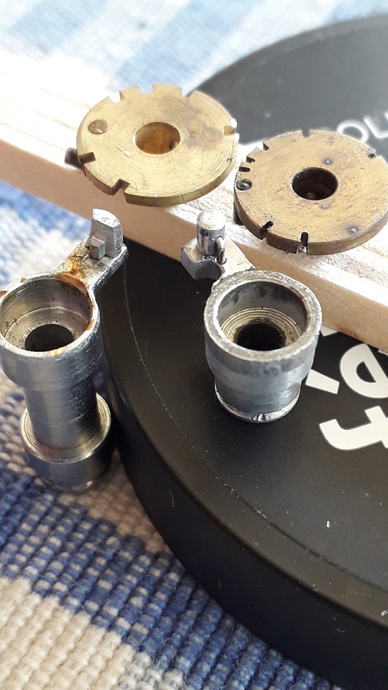

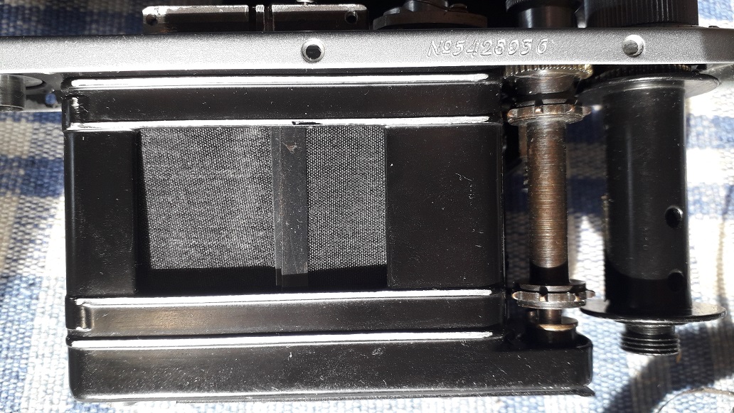

Натюрморт с рычагами и дисками экспозиции. Позировали "Зенит- Е" 1977 года и "Зоркий-3" 1954 года. В "Зорком", в прикупленном состоянии поставки, рычаг экспозиции неуверенно вставал в предназначенное ему место в диске. Фрезерованные шлицы имели заусенцы, и это после стольких-то лет нещадной эксплуатации, которые не позволяли гнутому прутику в рычаге чётко и уверенно занять своё законное место. Приходилось приподнимать/опускать диск выдержек, шевелить его влево/вправо, чтобы установить напротив соответствующей риски на крышке дальномера. Для камеры премиум-сегмента довольно неприятный факт. Исправлено зашкуриванием торчащих из шлицев заусенцев. Диск выдержек сам запрыгивает в нужный шлиц.
натюрморт.jpg [ 193.69 КБ | Просмотров: 7249 ]

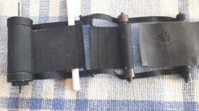

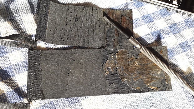

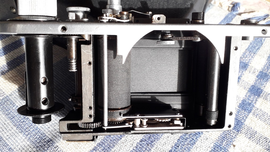

Продолжение"зоркой" эпопеи. "Зенит-Е" 1977 г.в. великодушно предоставил свои зеркальные шторы своему дальномерному предку. На высшем техническом совете порешили, что "ехать" намного актуальнее, в современных реалиях, чем хрестоматийные "шашечки". А, по сему, вертеть и гнуть металлические борки нам не с руки, нам бы пофотографировать. Шторы были совершенно не против, и охотно заняли своё новое место.
Реликтовые шторы упакованы в капсулу времени для грядущих поколений. Рьяные поборники аутентичности, сгораемые в пылу страсти, могут вклеить их обратно.
шторы.jpg [ 159.08 КБ | Просмотров: 7245 ]

СообщениеДобавлено: 11 май 2020, 07:22  Заголовок сообщения:
Сообщения: 16591
На последнем фото борка второй шторы расположена сверху борки первой шторы, должно быть наоборот.
При отсутствии шторной ткани, для "аутентичного" восстановления данного аппарата требуется два Зенита ЕТ выпуском примерно середины 80-х годов и позднее, так как используется только вторая штора.

А вы уверены, что теперь ваш зоркий-3 со шторами от ширпотребного зенита будет адекватно отрабатывать 1/1000 с ? Не лучше было бы взять шторы хотя бы от более поздних зоркий-4 или 4к, они хотя бы проходили ОТК на работу с 1/1000 с ?
СообщениеДобавлено: 11 май 2020, 09:45  Заголовок сообщения:
Сообщения: 1683
Да, Юрий Олегович, совершенно верно. И Майзенберг пишет про то же самое. Но, только, изначально шторы в этом "Зорком" именно так и стояли, шиворот-навыворот. Как было, так и оставил, не глянув в "святцы". Все выдержки работают адекватно. Даже 1/1000 - без претензий, проверял по кинескопу ЭЛТ - чёткая наклонная линия 1,5мм шириной, с резкими границами.
шторки.jpg [ 328.77 КБ | Просмотров: 7164 ]

Чёткая отработка выдержки 1/1000 шторного затвора зависит не от небесного происхождения шёлка шторной ткани, и не от монаршей милости приёмщицы ОТК. А от тщательной подгонки вращающихся деталей механизма, идеальной ровности приклейки обеих штор к гильзам и барабану, а также толщины тесьмы, а самое главное - клея, который щедро намазывается на эти гильзы и барабан. Поскольку этим самым нарушается радиус обегания и тесьмы, и самих штор, а отсюда - неравномерный зазор между борками при пробегании шторами кадрового окна. Штатный зазор всего 1,5мм. Если происходит малейший перекос штор при сматывании тесьмы со шкивов и длинной шторы с барабана, то ни о какой 1/1000 даже говорить не приходится. По верху и низу кадрового окна будут отрабатываться от "нулевой" выдержки, когда открытия вовсе не происходит, до 1/600, когда зазор приближается к 2,5мм. Ну, и само собой, 1/1000-я зависит от натяжения штор, вязкости смазки шторных пружин в гильзах (кстати, в этом "Зорком-3" валики и пружины были намазаны солидолом в количестве, как в экскаваторе), в шестернях и осях механизмов. Слишком много факторов, которые влияют на 1/1000-ю в гораздо большей степени, нежели аристократическое происхождение камеры и шторной ткани.
СообщениеДобавлено: 11 май 2020, 10:36  Заголовок сообщения:
Сообщения: 1195
На моем "Зените" 1977 года штифт рычага экспозиции вдобавок еще качался и слегка проворачивался в гнезде. В конце концов пришлось пропаять это соединение для надежной фиксации.
Аналогичная ситуация была и с тормозным кулачком, который расклепан на барабане. Его тоже пришлось пропаять, чтобы не шатался.

Да причем здесь "аристократическое" происхождение ткани. Ни для кого не секрет, что, например, для Ф/А Мир с максимальной короткой 1/500 шли отбракованные затворы от Зоркого-4. И здесь дело не только в смазке, гильзах, пружинах, но и в качестве самого шторного материала. Конечно, никаких я тестов не делал, но даже на ощупь мягкость ткани, плетение, толщина и механическое качество шторной ткани у разных моделей зорких отличалось, да и у зенитов тоже. С таким же успехом можно было бы ставить шторки от зорких/фэд/зенит на лейки, но никто так не делает, для этого есть хорошая японская шторная ткань с нормированной толщиной. Никто не даст гарантий, что все это в такой комбинации будет правильно работать в широком интервале температуры. Можно, конечно, сделать и настроить так, что все это хозяйство и заработает, но при чудовищно натянутых пружинах и этот зоркий-3 из "тихой" камеры превратится в "зенит с громко хлопающим зеркалом".

Очень сильно терзают меня сомнения, что на работу затвора судьбоносное влияние оказывает непосредственно качество шторной ткани. Сопротивление перегибу на барабане и гильзах вулканизированного шёлка ничтожно. Сопротивление трения качения по ним тесьмы и штор также очень мало. Львиную долю всех сил сопротивления прокручиванию барабана и гильз составляют силы в узлах трения - шестерни, оси, валы. Даже шторные пружины в гильзах, намазанные солидолом, уже при нуле градусов будут "дубеть" и с трудом протягивать затвор. А шум, при срабатывании затвора, зависит не от состояния шторной ткани, а от зазоров в его механизмах.
Шум - это удар. А удар - это зазор, который выбирается при взаимодействии сопрягающихся деталей. Чтоб бесшумно двигались части затвора, нужна идеальная подгонка деталей, жесточайшие допуски при механической обработке деталей, высокий класс обработки трущихся поверхностей. Когда всего этого нет - зазоры выбирают закладыванием густой смазки. Увеличенные силы трения компенсируют натяжением шторных пружин. В итоге имеем то, что имеем. Любимый "Зоркий", экспонирующий плёнку с лязгом и грохотом средневекового рыцаря.
Я бы сказал логично было предположить, что "для Ф/А Мир с максимальной короткой 1/500 шли отбракованные затворы от Зоркого-4".
Никаких серьезных источников на этот счет не встречается.
Дело здесь никак не в шторной ткани. Что же это получается. Какие то затворы из партии прошли испытания по 1/1000, другие отбраковались, но ткань то в партии наверняка одна ставилась.
На фотоаппарате МИР есть на диске выдержек отверстие под примерно 1/800 с.
Если и отбраковывались затворы, но не по ткани, а по точности установки на оси барабана диска выдержек или сверления отверстий на диске выдержек, так как этот диск на каждой камере установлен с индивидуальным сверлением оси барабана.
Возможно до 1960 года с точностью крепления диска выдержек оси барабана были проблемы, поэтому и решили сделать упрощенную модель, то есть МИР. На МИР делали ведь еще и верхние крышки и основание механизма замедления там без отверстий.
Ну это мы так думаем, а может все и не так. МИР удешевленый Зоркий 4, вот и все. Заря, удешевленный ФЭД 2.
В то время удешевленный модели техники встречались к примеру и в радиопромышленности.
Например радиоприемник МИНСК 55, удешевленная Беларусь 53. Минск 58, более простая модель радиолы Беларусь 59.
