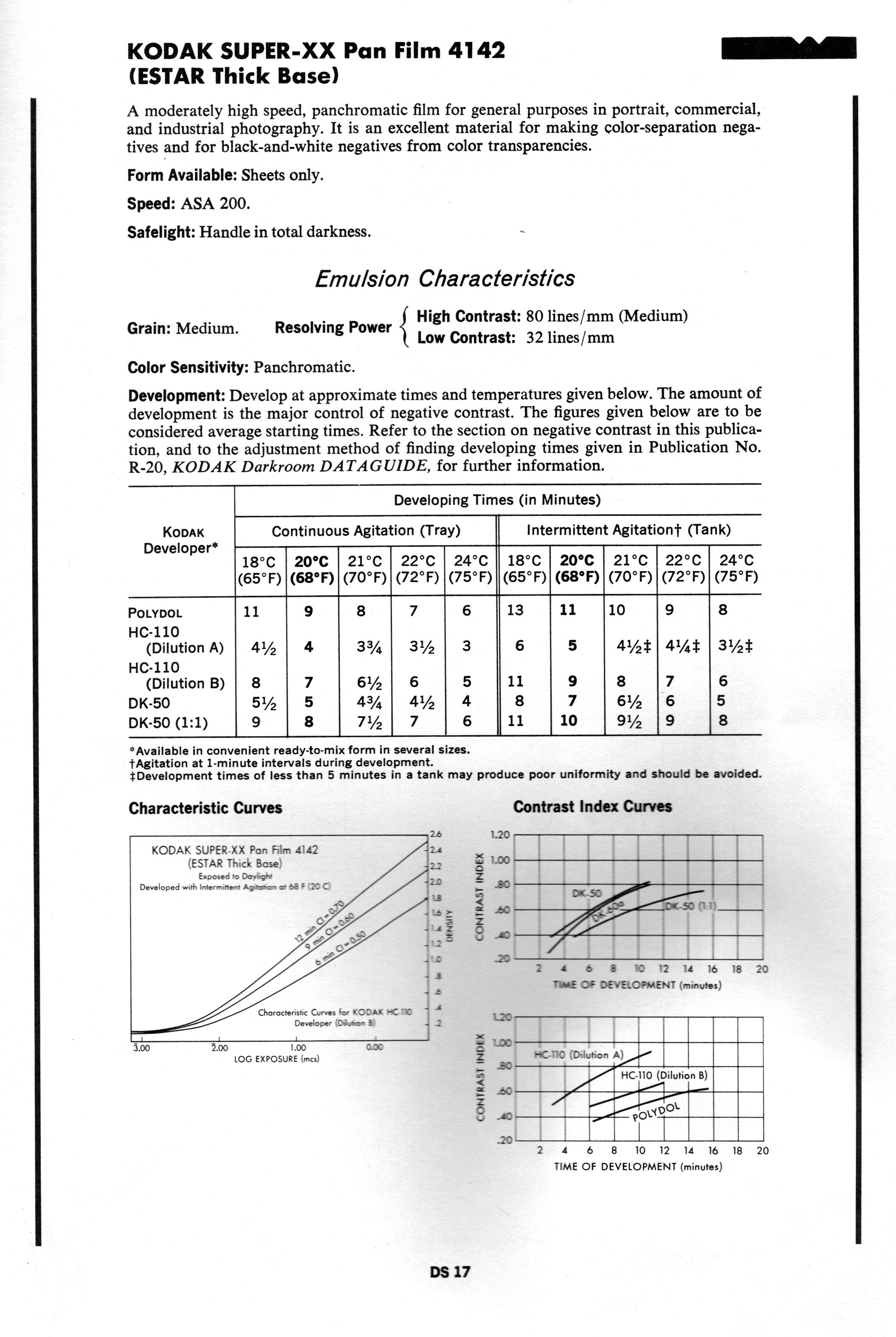

Я здесь давно писал, как купил камеру, а там был Кодак 1955 год, проявил, фото в моей галереи. Теперь вот ещё плёнка, но что за плёнка, вроде как 5222
Kodak 5232, скорее, если нужен числовой индекс.
Super XX - это, с одной стороны, как бы да, double-x, с другой - эта эмульсия 50х годов и к современной отношения не имеет. Даже Tri-x из начала 80х и современный - принципиально разные плёнки
Даташит на листовой Super-XX 4142 (который тоже может быть совершенно не тот, что роликовый не только по подложке, но и по эмульсии): https://www.photrio.com/forum/attachmen ... pg.347319/
