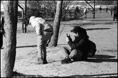

Сообщения: 8442
Вот досада, жопу на айфон, а у меня просадка по грипу.
Apr_2025_Nikon_SP_135_mm_PAN_400.jpg_0010.jpg [ 158.27 КБ | Просмотров: 5282 ]
