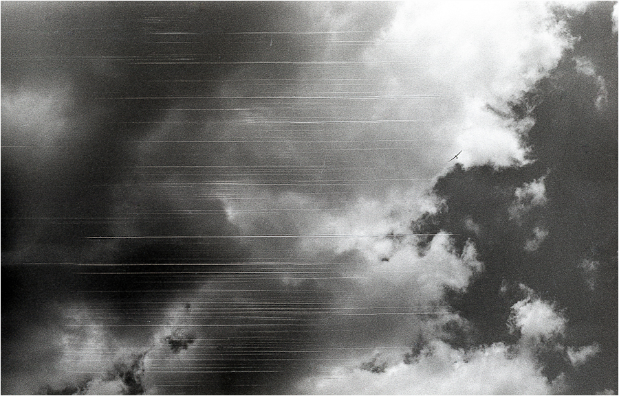

Revue-4
хотя покрытие наложено на не полированную поверхность, столик не царапает.
негативы проверил с обоих сторон, царапин не наблюдается.
на кадрах без контр. света полос не обнаружил.
нонсенс
