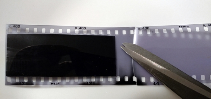

Киев 4а бодренько начал,
снял десяток кадров, и потом буквально на половине фотографии испортился,
и после этой фотографии сплошная белая пленка после проявки,
не представляю, как это возможно,
не в курсе, что это может быть,
как пленку снял, проверил =вроде выдержки отрабатывает нормально

СообщениеДобавлено: 11 май 2020, 05:31  Заголовок сообщения:
Сообщения: 1701
Как проявляли себя симптомы наведённой порчи? Усилие протяжки маховика при взводе затвора, посторонние звуки при срабатывании штор. Похоже, что вообще протяжки плёнки не было. Сопротивление при обратном перематывании плёнки было?
СообщениеДобавлено: 11 май 2020, 07:35  Заголовок сообщения:
кстати да, вы точно заметили -
вспомнил - обратная перемотка слишком быстро произошла,
т.е. получается, что пленка перестала перематываться, хотя счетчик кадров менялся
СообщениеДобавлено: 11 май 2020, 09:09  Заголовок сообщения:
Сообщения: 16628
Bobkins писал(а):
... пленка перестала перематываться, хотя счетчик кадров менялся
Сетчик кадров не зависит от того фактически перематывается пленка или нет.

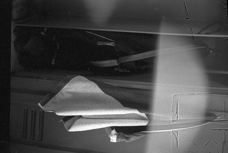

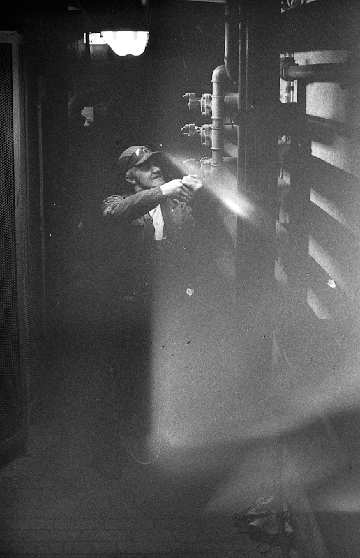

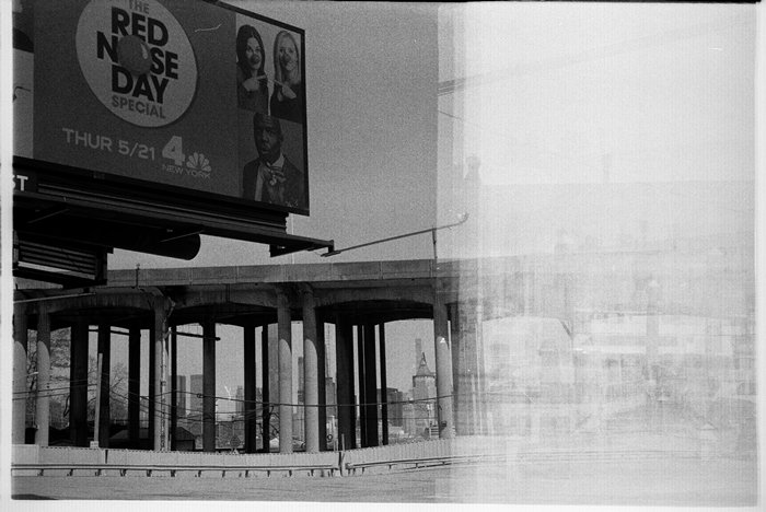

Имею засветки на смена 8,
не могу найти причину
227.jpg [ 300.39 КБ | Просмотров: 5176 ]
190.jpg [ 296.63 КБ | Просмотров: 5176 ]

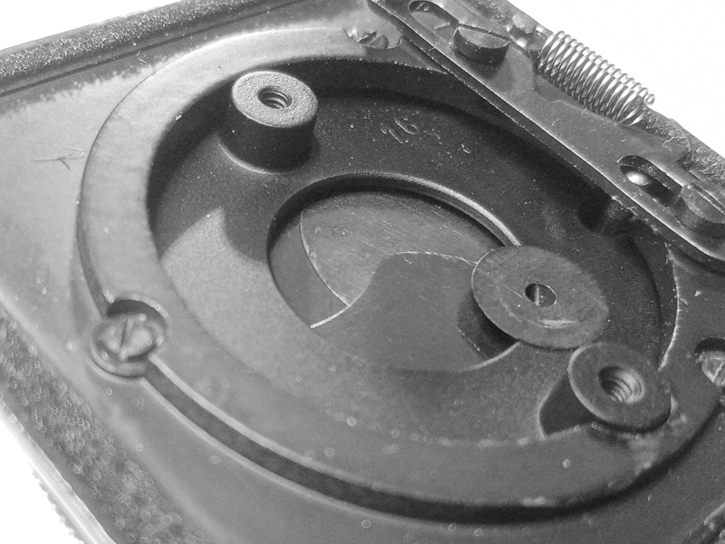

При сборке камеры забыл поставить
на своё место шайбу.
Она не несёт мех. функционал,
разве что как ширм
Неужели светит через привод затвора?
Больше у меня идей нет
039.jpg [ 321.09 КБ | Просмотров: 5175 ]
046.jpg [ 359.38 КБ | Просмотров: 5175 ]
Возможно.
"Срубка оголовков свай".
СообщениеДобавлено: 23 май 2020, 11:35  Заголовок сообщения:
Сообщения: 3076
разве что как ширм
Неужели светит через привод затвора?...
Точно так же забыл про эту шайбу,собрал.После сборки проверяю фонариком, в тёмной комнате, не светит ли где и на блики.Так вот именно из-под привода затвора и светило.Поставил шайбу и просветил фонарём-полный порядок.Смена 6.
