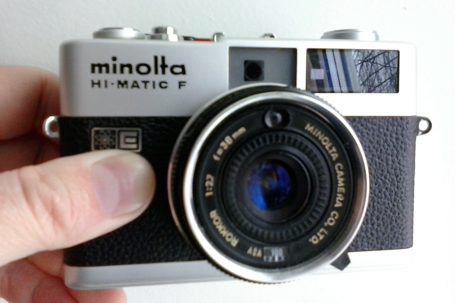

Купил вчера за небольшие деньги вот такую камеру.
Minolta hi-matic f, дальномерка с рамками в видоискателе.
Внешне в хорошем состоянии, но проверить пока не смог, так как нет батареек.
Вообще, с батарейками тут имеется проблемка, как говорят.
Родные батарейки вроде бы уже не выпускают, приходится приспосабливать какие-то другие.
Вот. Буду разбираться в ближайшие дни.

СообщениеДобавлено: 03 ноя 2015, 12:00  Заголовок сообщения:
Сообщения: 2334
jodagribok писал(а):
Была уже тема viewtopic.php?t=9241
А тут даже с примерами на 4-х LR44 http://www.lomography.com/magazine/1547 ... hi-matic-f
Паш, не надо дебильные советы дебила-ломографа тиражировать :)
Там должно быть две!!! (ДВЕ) батарейки по 1,5 вольта, итого - 3В.
Просто старые батарейки имели очень крупную форму, ручки то тянутся вместо неё одной две 4LR44 воткнуть.
Но перегружать старую камеру вдвое не стоит.
Читать стоит инструкцию, в первую очередь!
Есть фирменные адаптеры, но там всё просто делается за 5 минут.
По делу, если от питания "не заведётся", то в таких камерах от оставленного внутри старого потёкшего элемента питания сгнивает "минусовой" провод. Он не только отваливается от контакта в батарейном отсеке, но и деградирует внутри изоляции вплоть до самого места припайки на плате с остальной электроникой. Тут выход один - вскрыть камеру и посмотреть - если так, то заменить весь проводок.
