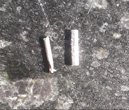

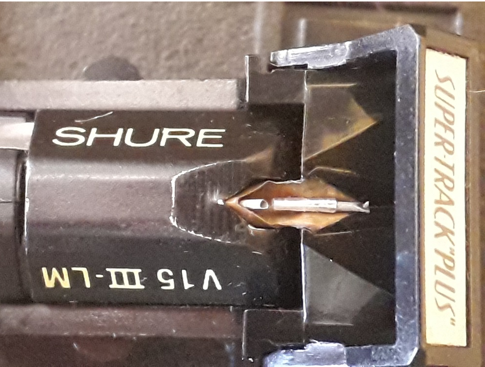

Но я уже писал, что звук архистранный был. Как мне прокомментировали, на обрыв земли или пробой на неё похоже (общий звук вялый, но сильные доли пукающе-взрывные).
Когда аппарату полвека, то слишком много от него требовать не надо. А смотреть надо всё: от состояния иглы до контактов и деталей. Старички - они такие, хромают, скрипят и кашляют.
А ещё клею их супер-клеем перед этим. Разумеется, когда кантилевер отломится.

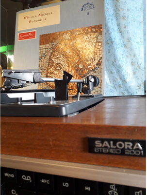

В общем, так. Не боги Шуриков клепают. Искусственная кома и реанимация. Полонез Огиньского во всей красе - Шурик живее всех живых. Звук шикарный. Лучше, чем было.
Шурик как заново родился. Хрустальные ВЧ, плотные НЧ, что рюмки в серванте друг за другом бегают в Триосонате И.С. Баха. Трещина была в кантилевере, при ремонте заклеил трубчатой вставкой.
Так оно и было. V15 III L-M (модификация специально для Dual) был куплен с рук ещё в феврале 2025г. Прослушивание более чем полгода симфонической и органной музыки не выявило каких-либо явных преимуществ Шурика перед двумя Dual DMS-210 и AT-VMN 95C. Вот, думал, купился на восторженные речи почитателей легенды винтажной Америки. Но, как не поверить? Сто мух ошибаться не могут. Долго прислушивался, менял головки, вникал. Нет, думал, не стоит этот Шур своих денег. Культ личности - не иначе. Пока, спустя полгода проигрывания, не заметил, что кантилевер вдруг отклонился сильно в сторону. Снял головку и увидел, что он загнут. Выпрямление оного привело к ампутации кантилеверной конечности. Рассматривание под микроскопом выявило ещё одну трещину на участке позади излома. Понятно, что способ ремонта только один - втулка. Вырезал квадрат из конфетной фольги 9 мкм, скрутил его в трубочку по диаметру кантилевера и вклеил к огрызку на супер-клей. Сутки дал на полимеризацию. Тестовое проигрывание дало сногсшибательную картину. Дюаль и Аудиотехника далеко позади. Богатство тембрового окраса, динамика тональных переходов 50-летней головки на голову выше немца и китайца. Теперь уже полгода переслушиваю и открываю заново всю свою коллекцию винила. Ремонт был 11 сентября 2025. Здравствует американская иголка и поныне, культурно просвещая народные домашние массы по 8-10 часов в день.
детали.png [ 277.7 КБ | Просмотров: 1120 ]
