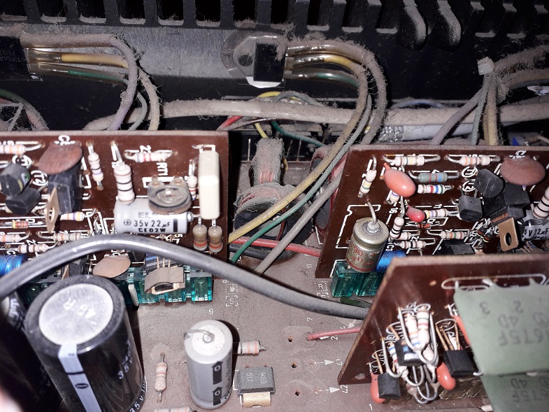

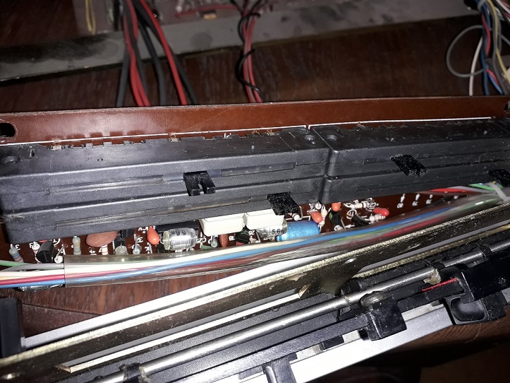

Технический вопрос: проигрыватель винила Salora 1973 года. На печатных платах много пыли, но она не удаляется простым смахиванием кисточкой. Какой-то полимеризовавшийся налёт на деталях и дорожках, как от масляной копоти. При проигрывании, прослушивании радио и движении ползунковых регуляторов тембра и громкости - прострелы в динамиках, что чуть не вылетают диффузоры. При включении радио сначала лёгкое шипение, через минуту прогрева звук отличный. Менять электролиты пока не спешу. Чистить и смазывать регуляторы? Может коротить токопроводящая пыль? Чем промыть платы? Спиртом? Бензином? Чем дорожки приклеены к гетинаксу? Не отвалятся? Что-нибудь ещё радиомонтажное от промывки не пострадает?
ИзоПропиловым Спиртом.

....При проигрывании, прослушивании радио и движении ползунковых регуляторов тембра и громкости - прострелы в динамиках, что чуть не вылетают диффузоры. .
Классика.
Чистить и смазывать регуляторы, очень хорошо работает WD.
В тяжелых случаях - менять (на что - хз).
Разбирать регуляторы я бы не рекомендовал, собрать бывает...не просто.
Пыль на плате, как правило, в бытовой аппаратуре никак не влияет, если Вас не раздражает внешний вид - не трогайте.
Такой налёт образуется, если аппарат долго стоял на кухне.
Благодарю за радио-науку. Забрался в ползунковые щели тонкой проволокой с ватой и ацетоном. Почистил - вата чёрная, смазал моторным маслом 5W40. Пушечная стрельба в динамиках исчезла. Звук кристальный.
Да. Старые немецкiя регуляторы. Пластиковые корпусы запаяны, хотя, внутрь залез-таки. Финская антикварныя пыль на конденсаторах ITT. Что интересно: 1973 год, а конденсаторы такие же, какие сегодня Китай клепает.
Ацетоном не увлекайтесь сильно. Пластик разъедает.
СообщениеДобавлено: 09 янв 2025, 16:47  Заголовок сообщения:
Сообщения: 1716
Я внутрь ацетон не заливал, только вату увлажнил. В былинные времена, говорят, в советских мастерских такие регуляторы лечили шприцеванием одеколоном с машинным маслом.
