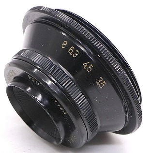

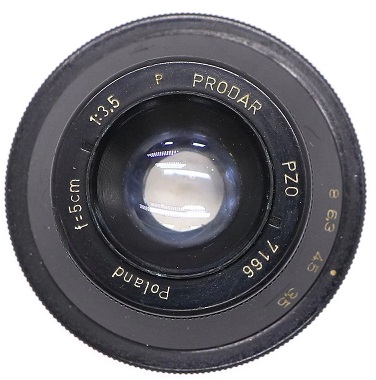

Доброго дня! Кто может что-нибудь рассказать про этого зверя — Prodar 50mm f/3.5? Насколько он ужасен или прекрасен? Информации почти никакой в интернете.

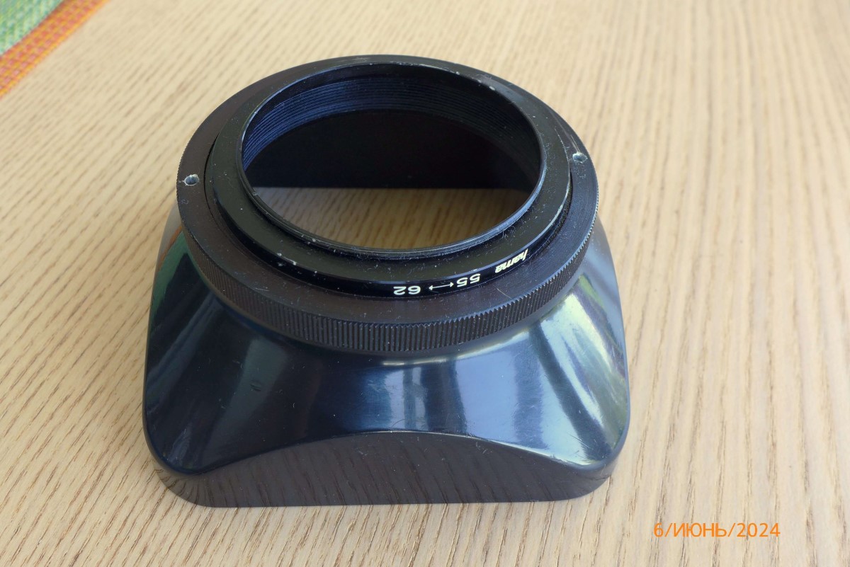

Есть ли у кого такая бленда от Киева? Какая резьба - правая, левая?

Сообщения: 1245
Она не может быть другой, кроме правой, ибо вкручивается в резьбу для фильтров.

Откуда: Литва
Покажите фото бленды без такой вставки hama, (со снятым кольцом) если она у вас есть.

Vladimir Viatkin, пожалуйста
Вставка на Вашей бленде - это увеличивающее кольцо для изменения присоединительного размера.
Фото вашей бленды с креплением совершенно другого типа.

Vladimir Viatkin, Вы Hama снимите.
Крепление бленды происходит так: вкручиваете бленду в объектив и контрогайкой контрите ее в нужном положении. Не имеет значения, как выглядит контрогайка. У меня такая, на Вашей бленде другая. Резьба моей бленды 52 мм. У Вашей - 62 мм (вероятно для объектива Волна-3). Адаптирована на резьбу 55 мм. И, похоже, что кто-то с ней поработал. Она не в оригинале.

Сообщения: 1227
Откуда: Литва
[quoteVladimir Viatkin, Вы Hama снимите.
Крепление бленды происходит так: вкручиваете бленду в объектив и контрогайкой контрите ее в нужном положении. Не имеет значения, как выглядит контрогайка. У меня такая, на Вашей бленде другая. Резьба моей бленды 52 мм. У Вашей - 62 мм (вероятно для объектива Волна-3). Адаптирована на резьбу 55 мм. И, похоже, что кто-то с ней поработал. Она не в оригинале.][/quote] Все мои вопросs от того, что не могу снять Hama. Ни влево ни вправо, не открутить. Остальное всё понятно.
Понятно. Попробуйте для начала открутить кольцо с двумя маленькими дырками. Резьба должна быть обычная, правая. Если это контрогайка, то сначала нужно ее крутануть по часовой стрелке. Тогда она отойдет от Hama и освободит ее.
Если это накидная гайка, то крутить нужно против часовой стрелки.
