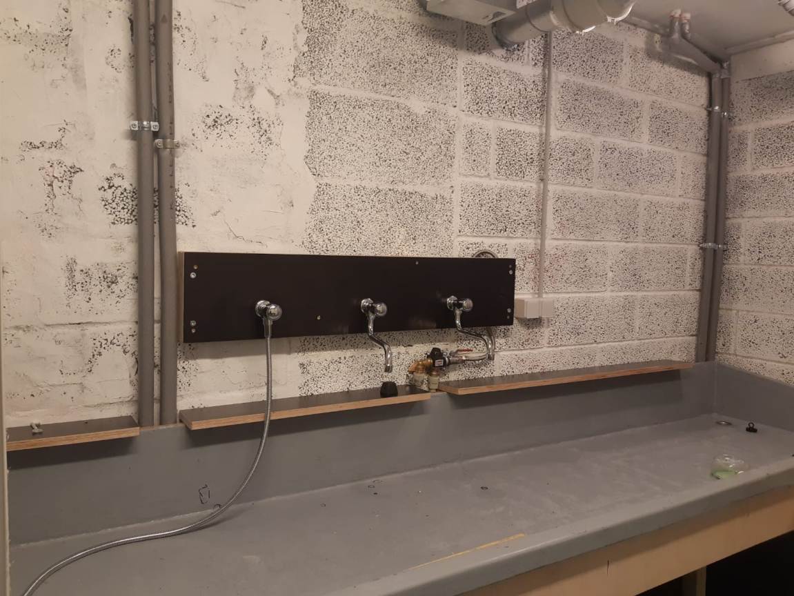

Все, ванная готова.
:beer: :beer: :beer:
Смущает меня 3.4 мп длины монолитная конструкция из клееных материалов с разным температурным расширением - фанера и эпоксид.
Но в любом случае - Опыт - не пропьешь!
не задумывался об этом. А какой перепад температур должен быть, чтобы оторвать армированную эпоксидку от фанеры?
Диких перепадов температур, в несколько десятков градусов, у стола не будет. Температурные деформации ему не грозят. Но, вот влажностные деформации - это другой разговор. Армированная смола, от перепадов влажности, практически свои линейные размеры не меняет. Фанера же будет набухать/высыхать в соответствии с влажностью в помещении. И, соответственно менять свои размеры. Яхта всё время погружена в воду, влажностных деформаций почти нет. В комнате влажность воздуха будет меняться от 30-40% до 90-95%. Когда наберётся критическое число знакопеременных состояний сжато/растянуто, по эпоксидной обмазке пойдёт прогрессирующая сетка мелких трещин, в которые будет набираться пыль и влага, с понятными последствиями.
Проще было бы просто покрасить краской не несколько раз. Или приклеить мягкий пластик на эластичный клей. Труда и финансов было бы потрачено на порядок меньше.

Десять с лишним метров швов угловых соединений пластика как герметизировать? (Смола, кстати, в процессе работы, от стенок пластиковых емкостей отклеивалась без труда) Борт, на который облокачиваетесь и опираетесь руками постоянно как по радиусам обклеить? Как все соединения, особенно где три плоскости сходятся, будут выглядеть? Про краску, в том числе двухкомпонентную, уже раньше говорил.
Аргументы по влажности есть, но от термитов я уже точно не отобьюсь ) понаблюдаю за полураспадом изделия в режиме реального времени )
Про финансы, побочные эффекты в виде запахов в процессе и особено труд согласен. Без аналогичной кольчуги в замкнутых пространствах со смолами работать невозможно

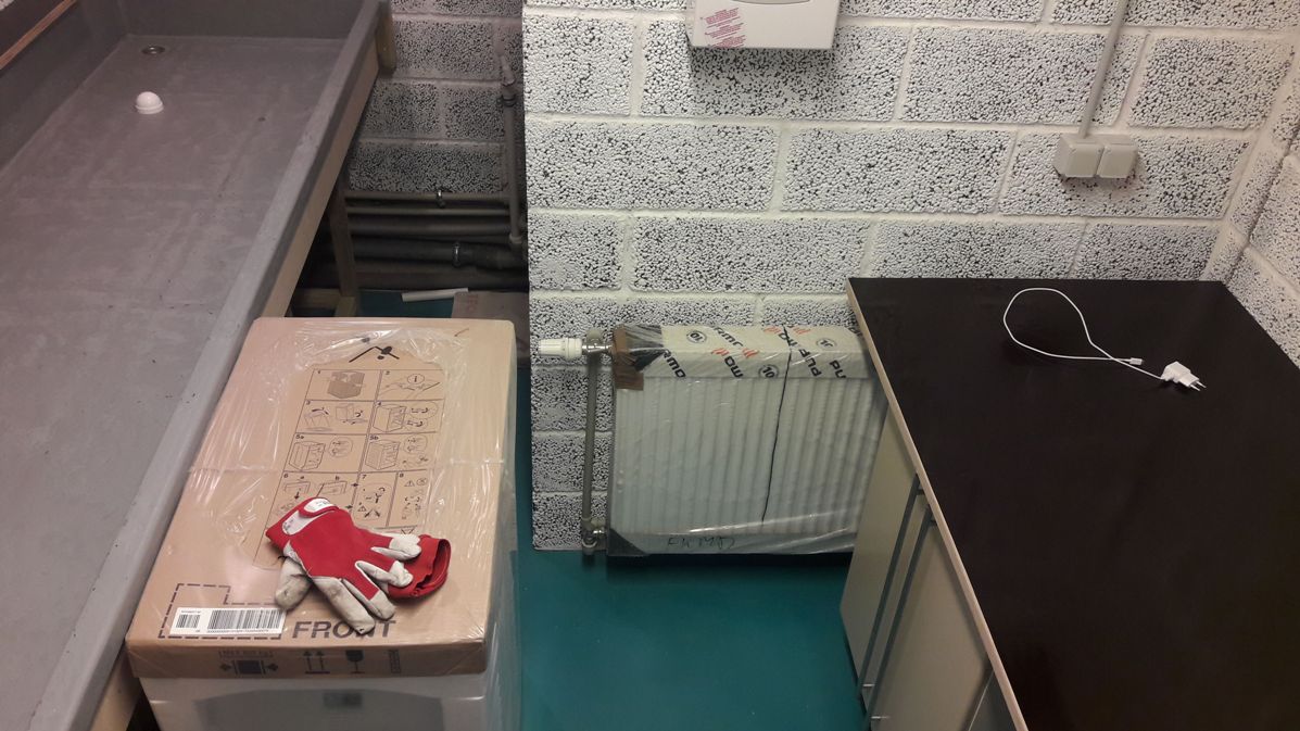

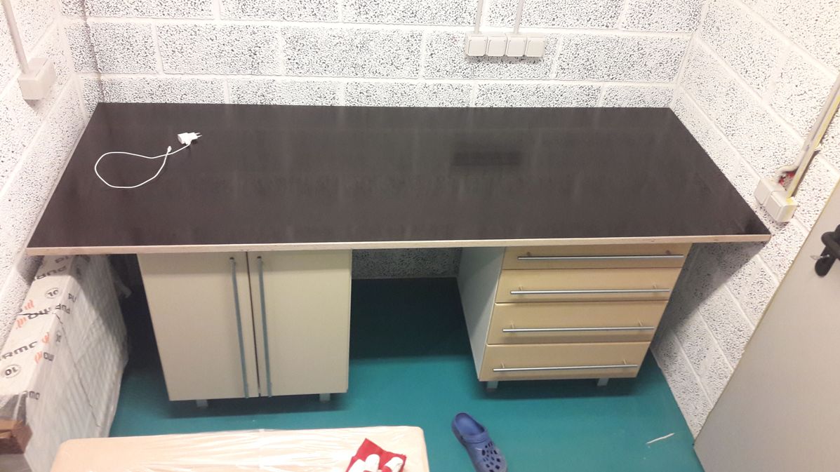

Сделал сухую сторону. Шкафчики внизу кухонные, достались по случаю даром. Сантехник кран поставит, и все .... нет повода не печатать.

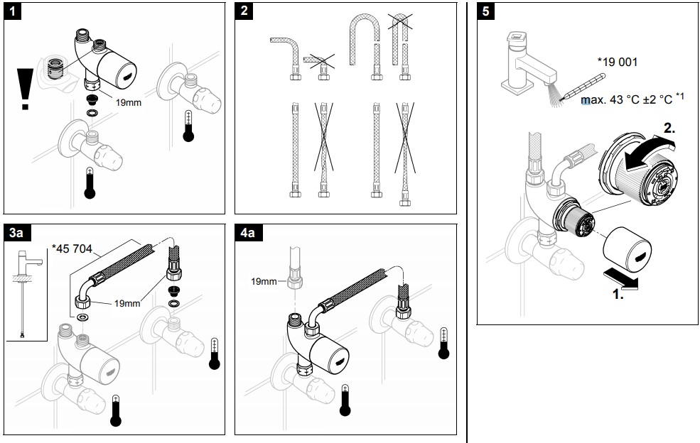

Чтобы каждый раз не отлавливать на смесителе положение ручки, нашел термовентиль с диапазоном температур на выходе от 15 до 45 С. Подключается до смесителя, к холодной и горячей линиям, на выходе одна линия с водой заданной температуры - 20 C. Смеситель под него можно и с одним вентилем, просто для регулировки расхода, а не температуры.

поставил наконец все это хозяйство. Термовентиль, по ходу дела, установил другой модели. К ним всем, как показала практика, нужно еще обратные клапана на обе подводящие трубы. На выходе заданный градус )

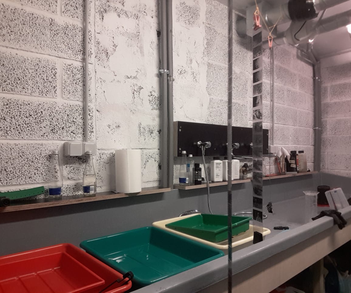

Перерезал ленточку, сделал первую проявку в лабе
