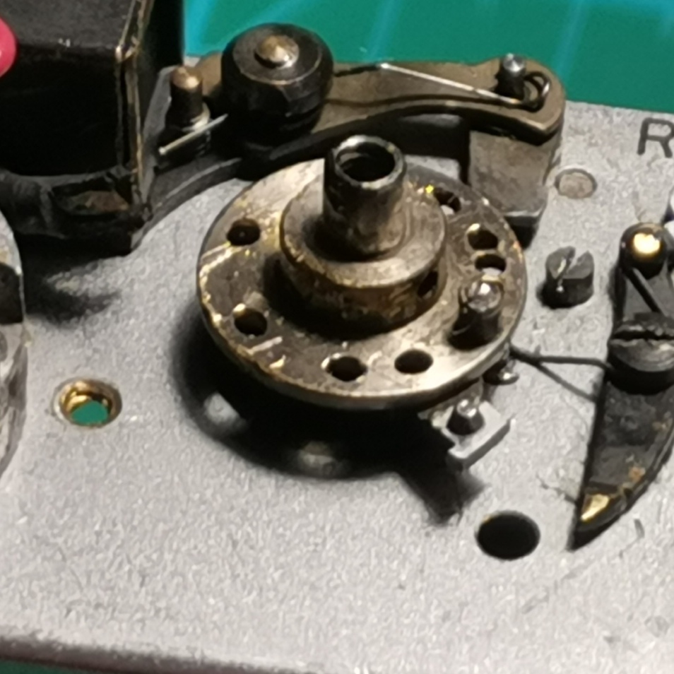

Уважаемые ЧКД! На Leica IIIa диск выдержек (хромированная латунь) намертво смонтирован на оси (сталь) барабана со шкивами. Как это чудо можно извлечь? Пробовал прилагать силу, термические циклы, капать WD-40 (от безсилия).
IMG_20240116_211837_edit_456203661177784.jpg [ 220.46 КБ | Просмотров: 4853 ]

Сообщения: 1701
Если в диск выдержек установлен радиально стопорный винт, то зачем делать горячую посадку?
