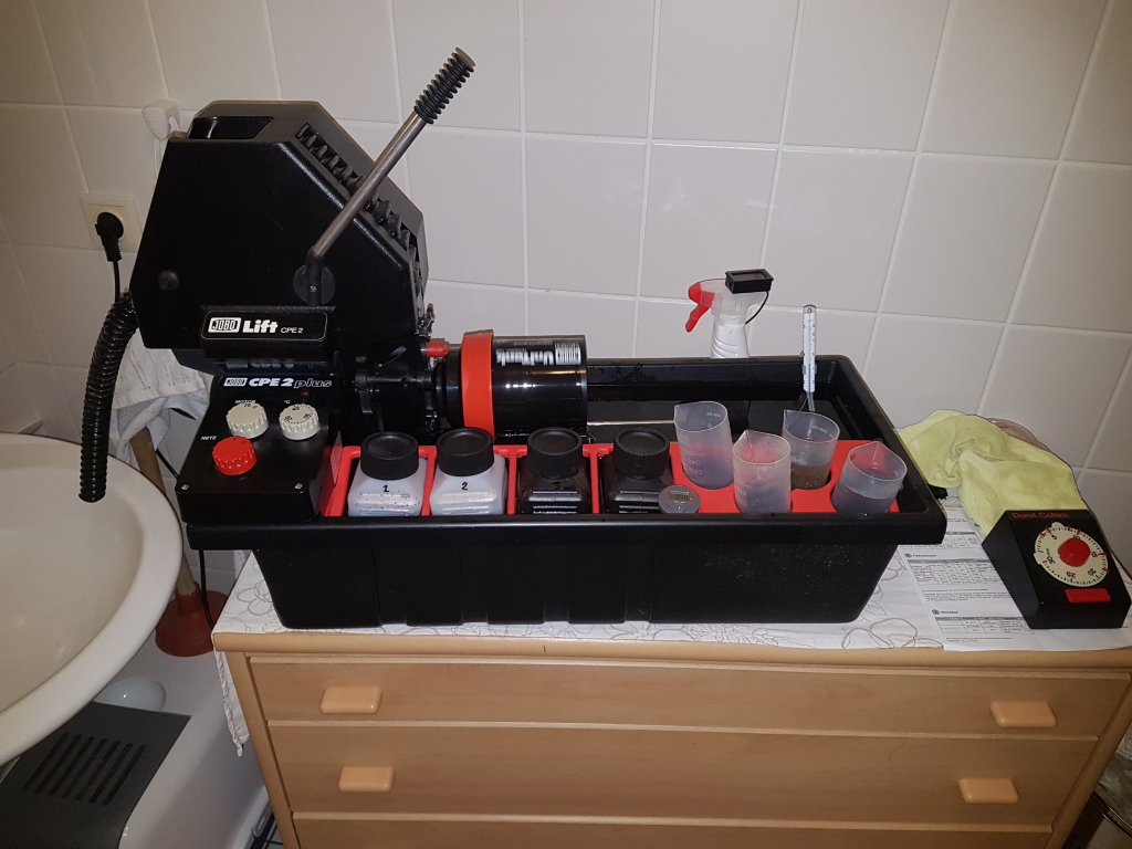

У меня пока сумерки - проявка цветной плёнки

Серьёзный станочек :rock:

Хотелось бы за эти деньги что его взял конечно СРР, но перефразируя скажу "Халявному коню в зубы не смотрят"

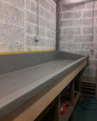

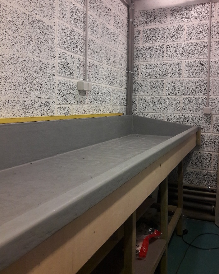

Покрыл ванну полиэстеровой смолой в 3 слоя, в промежутках стеклоткань. Сегодня покрыл все это гелькоутом и топкоутом. Завтра шлифую. Уже видно, что идеально гладкой поверхности нет. Но в общем доволен и опыт интересный, хотя муторно. И ооочень сильный запах в процессе нанесения, проникает в любую щель и распространяется вверх по дому.

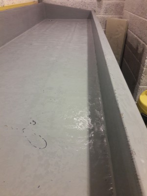

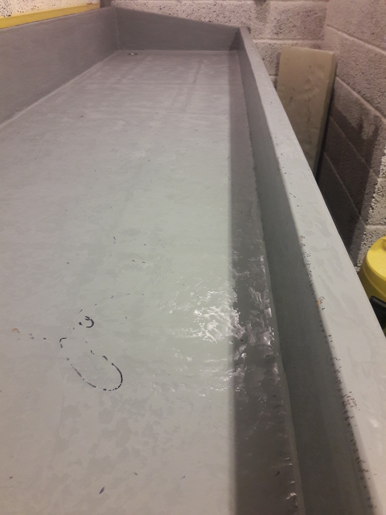

Все, ванная готова. Шлифовал постепенно от 100 до 1000. Поверхность неровная, матовая, но в целом гладкая.. Местами есть непрошлифоывнные глянцевые участки, местами топкоут сошлифовал до смолы. Выглядит, как видавшая виды ) Уклон сделал небольшой, 1 см на 2 метра, боялся что в кюветах уровень жидкости будет неравномерным (сейчас понимаю, что преувеличил возможную проблему ). Вылил ведро воды, уклон работает.
