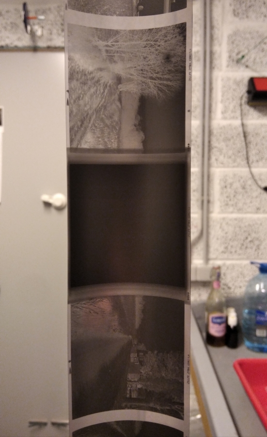

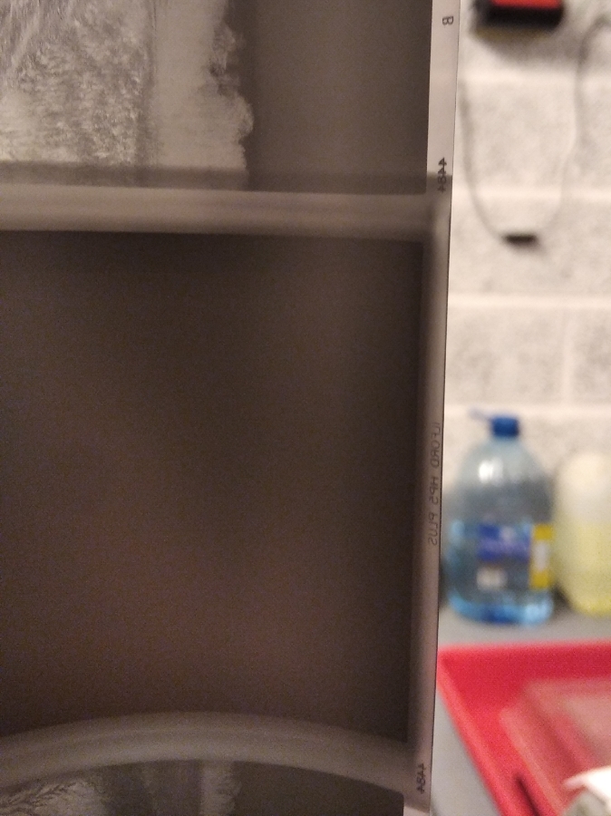

На пленке с иконты странная засветка на одном кадре, пятом. Снято все на одной скорости затвора, поэтому на это грешить не могу. Засветка до краев пленки, оба межкадровых и оба соседних кадра на милиметр. Непонятно.

СообщениеДобавлено: 24 апр 2023, 13:24  Заголовок сообщения:
Заклинило затвор на этом кадре
СообщениеДобавлено: 24 апр 2023, 14:24  Заголовок сообщения:
Сообщения: 5734
согласен с коллегой, что-то было с затвором.
вот у меня иногда почти так на сменах бывает,
когда рычажком по пальцу.
СообщениеДобавлено: 24 апр 2023, 15:06  Заголовок сообщения:
Сообщения: 4330
Прямо до краев пленки по периметру кадра? Смущает, что затвор мог раз на 1/100 заклинить. Ладно медленные понятно.
СообщениеДобавлено: 24 апр 2023, 16:00  Заголовок сообщения:
Сообщения: 5734
точно не помню, вроде-бы да.
на следующей неделе планирую вернуться домой.
если ещё будет актуально, поищу негативы и обязательно покажу.
p.s. как-то на compur rapid (4,5Х6) было слетела пружинка...
такая малипусенькая, не подумаешь о возможных неприятностях,
но при вертикальной ориентации аппарата не до конца закрывался затвор.
на 6Х6 конечно нет смысла крутить аппаратом :roll:
