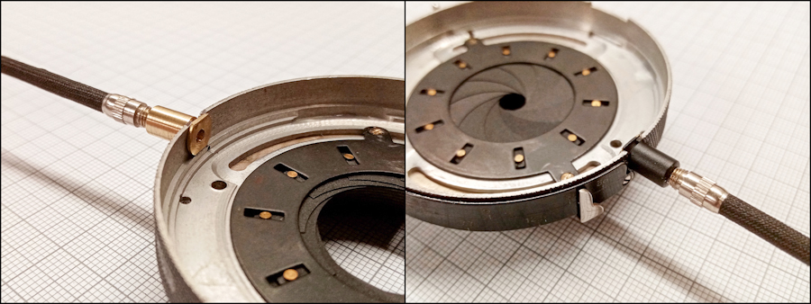

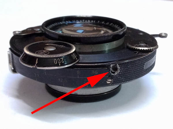

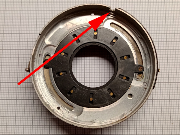

СообщениеДобавлено: 25 янв 2023, 19:27  Заголовок сообщения:
Сообщения: 5732
добрый вечер уважаемые ЧКД,
нужна помощь
выломано гнездо подсоединения тросика (Drahtauslöseranschluß).
нужно восстановить, пока не знаю как.
такое не встречалось.
есть опыт? идеи?
рыл сеть на наличие ЗИП, пусто
оригинал (в ЛВУ) выглядит так
001.JPG [ 196.38 КБ | Просмотров: 3773 ]
002.JPG [ 279.86 КБ | Просмотров: 3773 ]
СообщениеДобавлено: 25 янв 2023, 19:50  Заголовок сообщения:
Сообщения: 1843
Откуда: детство
есть опыт? идеи?
Опыта нет. Идеи...Так себе идейка, на основе первых ассоциаций - застёжка для кобуры, сверление, нарезание резьбы, пайка. Пока всё.
СообщениеДобавлено: 25 янв 2023, 19:57  Заголовок сообщения:
Сообщения: 1182
Если делать - чтобы просто похоже, я бы выточил примерно по форме, можно даже зажав в дрели и с помощью надфилей. Ну и чем-то зверским, типа поксипола, вклеил. И конусную резьбу - не обязательно, можно обычную
СообщениеДобавлено: 25 янв 2023, 20:06  Заголовок сообщения:
Сообщения: 5732
неплохо, спасибо коллеги.
выточить не проблема, крепеж немного смущает.
насчет пайки есть мысли (конечно не к корпусу) и вклеить можно попробовать.

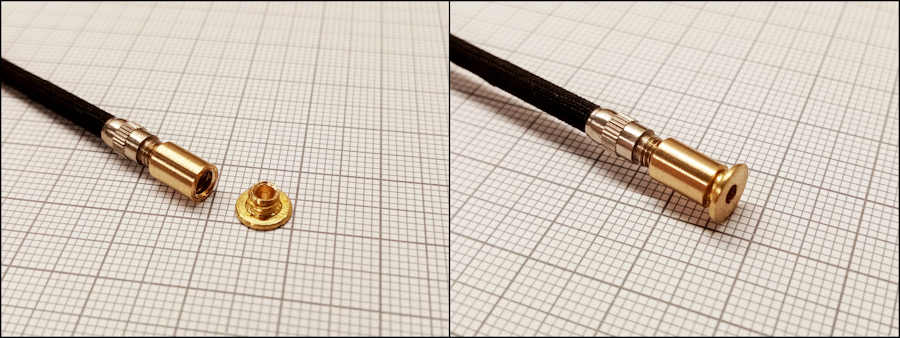

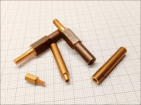

СообщениеДобавлено: 26 янв 2023, 17:58  Заголовок сообщения:
Сообщения: 5732
из нужных штучек, что обычно со временем накапливаются в ящичках на полках.
точил, сверлил, нарезал резьбу при пом. аккумуляторной дрели.
на соединение вита со втулкой - лак для фиксации винтов.
грунтовка, покраска - из баллончика.
результатом доволен.
001.JPG [ 165.67 КБ | Просмотров: 3598 ]
002.JPG [ 307.93 КБ | Просмотров: 3598 ]
003.JPG [ 266.78 КБ | Просмотров: 3598 ]
