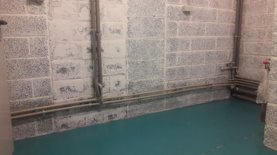

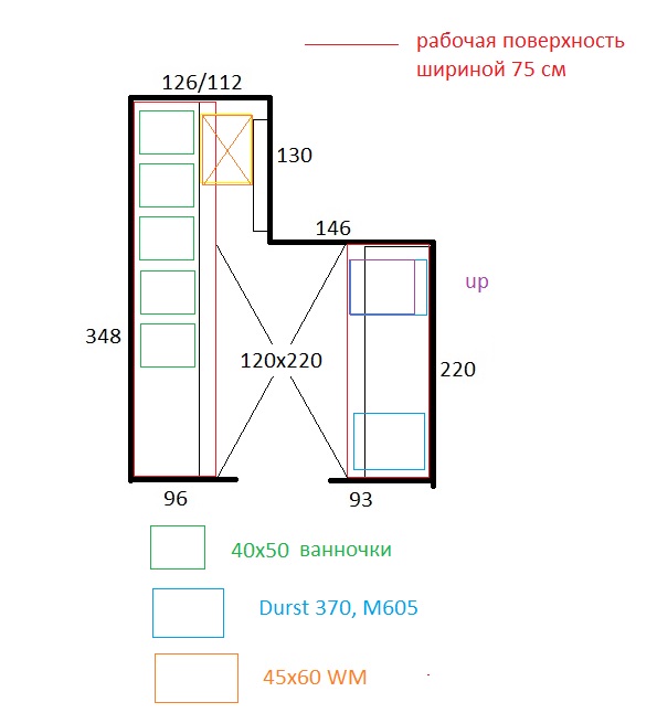

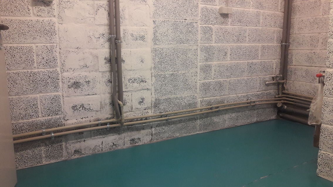

Отвел под темную комнату 7,5м2, покрасил стены, пол, вывел вентиляцию и сделал разводку электричества. Дошла очередь до раковины-ванной и стола для увеличителей. Думаю делать из фанеры и покрывать эпоксидной краской. Куча вопросов по размерам ванной – какой ширины делать? Исходя из размера помещения ширина может быть до 90 см, на последнем метре по длинне сузится до 60 см, чтобы поставить стиральную машину. Для печатати с 35мм и со среднего формата под ванночки до 40Х50 можно и уже, а если потом дойдет до БФ.... На какой высоте от пола делать дно? Делать ли ребра для стока воды? Какую высоту борта делать? В общем идею взял отсюда http://www.bonavolta.ch/hobby/en/photo/hardware.htm
Комментарий к файлу: справа - зоня для увеличителей
2.jpg [ 423.44 КБ | Просмотров: 6108 ]
Комментарий к файлу: мокрая зона
7.jpeg [ 353.09 КБ | Просмотров: 6108 ]
Комментарий к файлу: План помещения
Darkroom myl plan ru.jpg [ 50.33 КБ | Просмотров: 6108 ]
СообщениеДобавлено: 10 ноя 2019, 20:16  Заголовок сообщения:
Откуда: Йошкар-Ола
Есть сразу мегавлагостойкая фанера - такая коричневая - http://wood-prom.ru/clauses/derevoobrabotka/fanera-vlagostoykaya---vidy-svoystva-i-primenenieделают сидушки для лодок и прочие вещи для использования под дождем .
СообщениеДобавлено: 10 ноя 2019, 21:05  Заголовок сообщения:
Сообщения: 4217
Pahh писал(а):
Есть сразу мегавлагостойкая фанера -делают сидушки для лодок и прочие вещи для использования под дождем .
Даже водостойкую лучше покрыть двухкомпонентной эпоксидной краской - цена вопроса небольшая. Я пол на фото покрасил такой - гладкий, легко моется. Просто перекрасить.

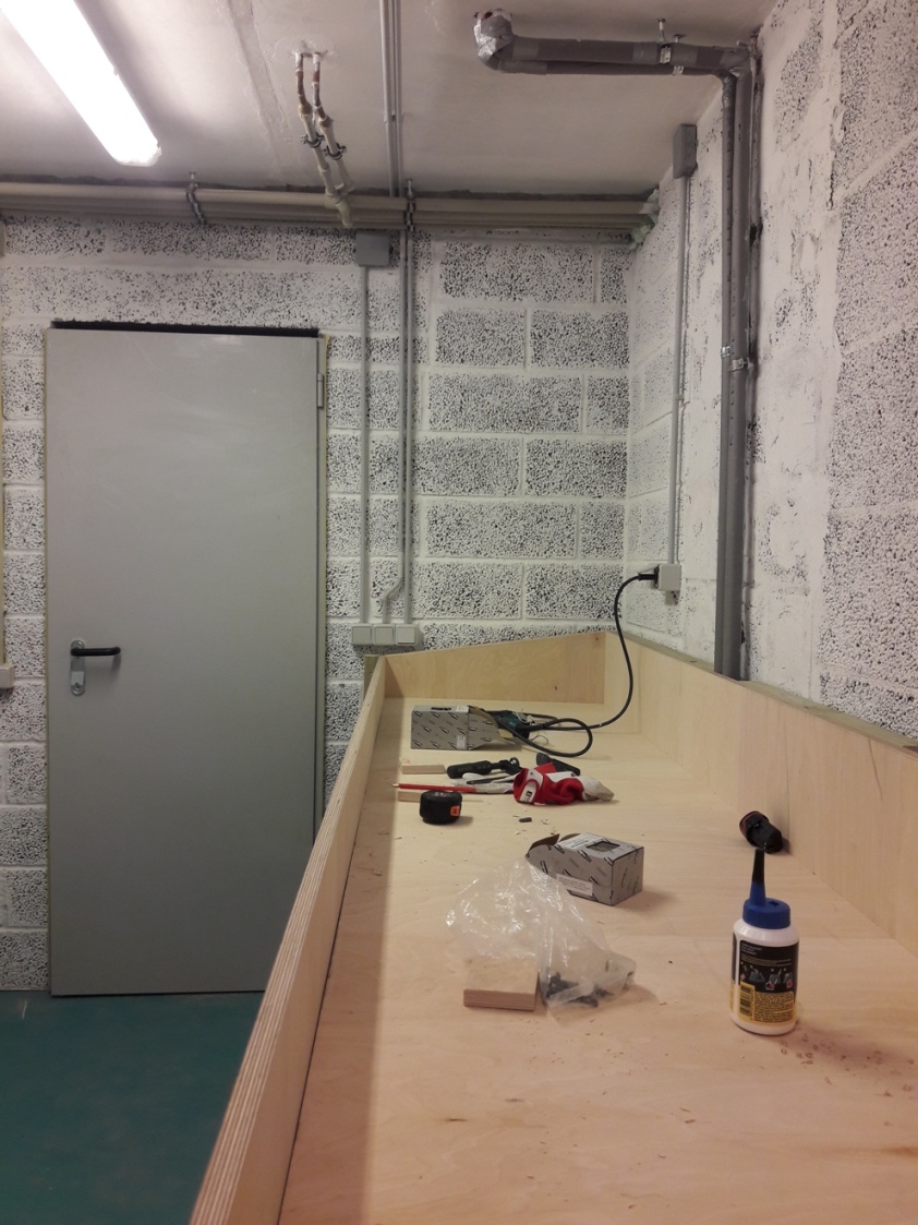

Сделал из фанеры лоток-ванную во всю длину стены, получилась размером 340 на 70. Сверху покрою эпоксидкой со стеклотканью.
sink.jpg [ 326.96 КБ | Просмотров: 5821 ]
СообщениеДобавлено: 12 янв 2020, 20:01  Заголовок сообщения:
Сообщения: 1051
Откуда: Тюмень
Класс!
Только зачем так сложно со смолой и стеклотканью? Вам же не в море выходить, можно щели замазать и алкидной эмалью залить. Я себе так сделал.
СообщениеДобавлено: 12 янв 2020, 20:07  Заголовок сообщения:
Сообщения: 4217
SergeyPlishkin писал(а):
Класс!
Собирался красить двухкомпонентной краской. Почитал форумы. Пишут, что пару лет и местами сходит.
СообщениеДобавлено: 12 янв 2020, 20:13  Заголовок сообщения:
Сообщения: 1051
Откуда: Тюмень
Класс!
Я лодку этой эмалью покрыл (на стеклоткань+эпоксидную смолу) так уж сколько лет она у меня из гаража в гараж перемещается и ничего не облазит) плюс она ремонтопригодна, можно локально зашлифовать и подкрасить. Но если сомневаетесь, то сделайте стеклоткань, хотя там тоже легко накосячить, если в первый раз )
СообщениеДобавлено: 12 янв 2020, 21:49  Заголовок сообщения:
Сообщения: 4217
Алкидная - это однокомпонентная краска на базе уайт спирита?
СообщениеДобавлено: 12 янв 2020, 22:34  Заголовок сообщения:
Сообщения: 1051
Откуда: Тюмень
düfa SEIDENMATTLACK у меня такая, только цвет слоновой кости. Но банка именно такая, не белая. На основе синтетической смолы. Сохнет очень долго, дольше чем написано, но потом очень твердая становится.
А вот и лодка: :)
СообщениеДобавлено: 12 янв 2020, 22:58  Заголовок сообщения:
Сообщения: 4217
Ну да, алкидная на базе уайтспирита. Почитал ее тех описание и области применения. Спасибо за совет, подумаю )
СообщениеДобавлено: 13 янв 2020, 00:05  Заголовок сообщения:
Класс!
Это так кораблик наоборот, а здесь у меня опыт многолетний, и не стеснялся никогда спрашивать у корабелов и спецов)
Можно хоть тем, хоть тем.
На мой взляд стеклотканью со смолой-слишком токсично и нужно руку набивать, тем более внутренняя поверхность, может выйти некрасиво, не факт, что герметично, и обрабатывать замучаешься, когда всё встанет.
Самое главное при обоих вариантах выбрать нужный вариант, в смысле трудоёмкость и стоимость.
И САМОЕ главное выдержать режим покраски. Подготовку поверхности, температуру, обезжиривание, предварительный грунт, количество слоёв, время между слоями, время полного застывания покрытия и пр и пр. Герметик Сикафлекс (в идеале, но держащих химию много)Тогда будет герметично, красиво и долговечно. Ну и аккуратно эксплуатировать)
Как грунт пропитку рекомендую Валти Праймер Тикукрилла. ОН ЖЕ Похьюста)
Разогреть до градусов 35 С, (можно и комнату натопить тоже, до терпимой температуры, чтоб фанера прогрелась) чтоб впиталось, так вообще будет замечательно.
Есть ещё такая штука-Эпосил. Как жидкая эпоксидка. Двухкомпонентная. Дорогая ощутимо. Вонючая и токсичная. Очень капризная к алгоритму и времени действий. Но если правильно соблюсти все режимы-вечная. Но думаю это лишнее.
Главное хорошо пропитать со всех сторон грунтом, покрасить на раз 5-6 правильно, пройтись герметиком по швам с праймером. И дать встать.
СообщениеДобавлено: 13 янв 2020, 10:57  Заголовок сообщения:
Тикурилла - бытовуха. Как ПФ)
Сика - гарантированная вешь.
СообщениеДобавлено: 13 янв 2020, 12:57  Заголовок сообщения:
Бытовуха-звучит как будто нечто плохого качества.
Ну да, Тиккурилла это покрытия для ремонта домов и квартир.
Но красивые, технологичные и прочные.
Про ПФ ничего не скажу, но этой эмалью только общественный забор красим)
А что можно ещё предложить в качестве пропитки?
Валти Праймер как алифа со скипидаром, и с антисептическими присадками.
Показывает себя очень хорошо.
СообщениеДобавлено: 13 янв 2020, 15:03  Заголовок сообщения:
Сообщения: 4217
Смотрел видео по обклейке стеклотканью на эпоксидке. В нем грунтуют самой эпоксидкой, но достаточно жидкой. Дают высохнуть. Внутренние углы скругляют эпоксидкой с наполнителем (мелклрезанная стеклоткань + еще что то) и после клеют отрезками слои стеклоткани.
Последний раз редактировалось sotka100 13 янв 2020, 15:14, всего редактировалось 1 раз.
СообщениеДобавлено: 13 янв 2020, 15:09  Заголовок сообщения:
Сообщения: 4217
Похьюсте, согласно описанию, в помещениях использовать нельзя. Очевидно выделяет. Это, по всему, как пинотекс бэйс. Грунт на базе уайтспирита с добавками от гниения.
Грунт сикку что то не нашел, какое именно название?
