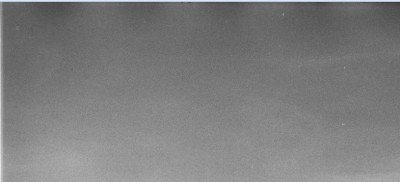

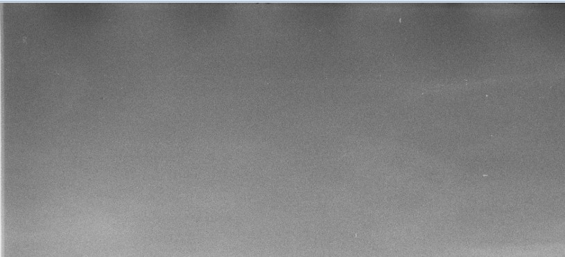

Товарищи, а какова причина неравномерности в вверху пленки -это проблема с камерой, сканнером или проявкой?
спасибо

В бачке этот край пленки был верхним? Предположу, что участки на границе перфорации проявляются активнее из-за... короче, там много причин. Лечение - чуть чаще вращать катушку. Опционально - заливать в бачок максимальное количество проявителя.

спасибо, трудно сказать, не помню, на некоторых кадрах и смотрю такая же фигня и внизу
интересно что ничего не менял -и объем проявителя как всегда и время вращения.
и не на всех кадрах, посредине пленки вроде нет

Это неравномерность проявки. Используйте агитацию переворачиванием, а не вращением. Эффект пропадёт.

спасибо, да наверное в этом дело

Тут все просто. В советских бачках на одну катушку - где голова, там верх, где ноги, там низ. Двухкатушечные давно не использовал, но, помнится, там наоборот. На горизонтальных, ессесьно, кадрах.
А вот по существу вопроса... Смущает не сам дефект как таковой, а его неравномерность. Как версия - где-то в перфорации остались пузырьки воздуха. Лечится постукиванием катушки об дно после заливки проявителя.

старая химия в унитаз и развести новую

все таки дело с агитацией похоже, я просто переворачивал бачок в этот раз, раньше переворачивал и вращал
